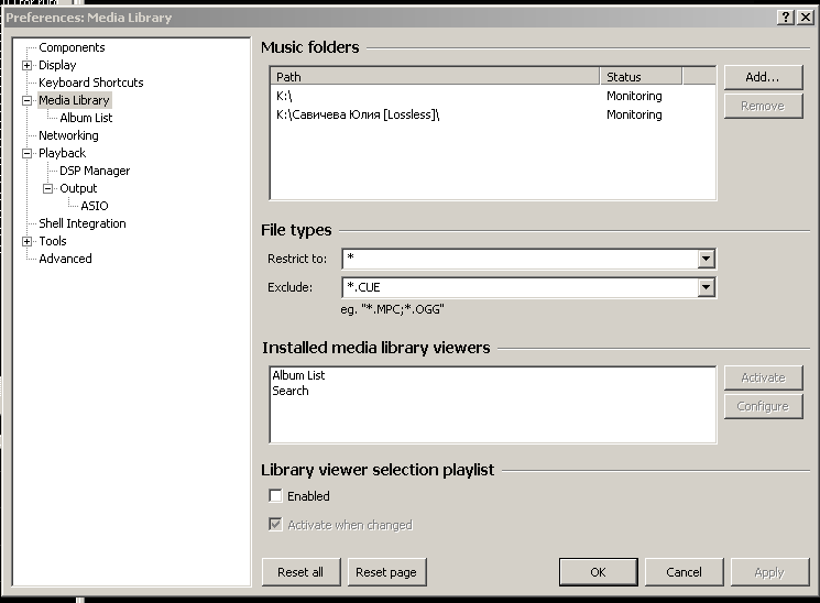

Для начала я чайник, хочу попробовать Foobar2000. До этого пользовал JRiver Media Center. Где есть всё из коробки. В интернете много хорошего про Foobar2000. Поставил, установил ASIO, KS, WASAPI без проблем. Звук вроде бы прозрачнее. Решил пользоваться. Беда в том, что это конструктор, подробное описание собранное в единое целое не нашел, кусочки информации на форумах, неудобно. На вашем сайте есть отзывы, в которых у людей не хватает времени, терпения добывать информацию и они уходят на плееры из коробки, где есть все.

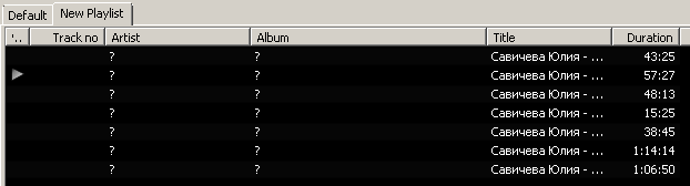

У меня вопрос. Есть диск К:\ на котором расположены папки (допустим Enigma и др.)в папке Enigma расположены папки, в которых находятся файлы касающиеся одного диска (CUE, FLAC, фото) В конфигурации библиотеки следующее см.рис. В библиотеке есть папки в которых выделены треки, есть папки один общий трек в который слиты треки этого диска, нет папок см.рис. А это CUE из папки, которой вообще нет в библиотеке

В поле Exclude должно быть чисто, надо стереть выражение *.CUE

Сообщение #3 rrn » 25.10.2014, 10:49
macarych,
Спасибо за помощь, все нормально. *.CUE было установлено по умолчанию. Думал, что все будет нормально. Еще раз спасибо.
