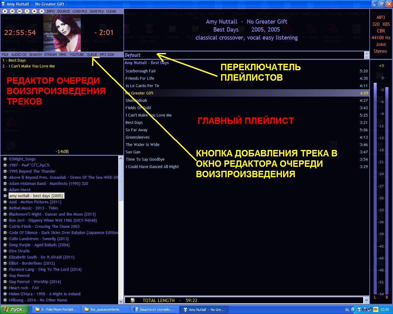

Это решается очень просто.
Нужны два компонента для создания добавочного плейлиста. Он по дефолту называется Queue
1)foo_keep_queue.dll
2)foo_queuecontents.dll
Минус: Небольшое ограничение в редактор окна можно загнать не более 64 треков - видимо так было задумано автором плейера, что можно добавить в очередь воизпроизведения не более 64 треков...
Плюс: Эти плагины запоминают плейлист очереди воизпроизведения и даже при перезапуске или выключении компа и при повторном открытии плейера играют все по заданной прежде очередности.
Они создают возможность редактировать песни в окне редактора очереди воизпроизведения.
Вам не нужно два плейера - все можно делать на одном - надо лишь создать подходящий интерфейс плейеру.
Например такой:
