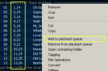

t830x, для наглядности добавил колонку и там прописал
$if2(%queue_indexes%,)
Затем пр.кл. по заголовку группы - Add tp playback queue (два раза к примеру).
В колонке отобразился порядок воспроизведения треков:
С нами: 12 лет 3 месяца
Сообщение #7 t830x » 13.06.2014, 15:49
kgena_ua, И надо поставить Default а то при repeat playlists повторяет песню. И потом если в альбоме перейти на другую любую песню - счётчики сбрасываются, а если по порядку перейти то счётчики уменьшаются.
