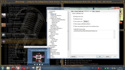

Добрый день, уважаемый all!
В сабжевом компоненте перестал отображаться album art (равно как и место под него), теперь отображаются только кнопки:
(см. скриншот)
[img width=400 height=83]http://i027.radikal.ru/1005/0b/041f8fc8ec40.jpg[/img]
Подскажите, где я нажал не то. :)

А вы случайно в семерке не отключили интерфейс Аэро? Потому что без него и не показываются обложки...
По скрину похоже на оное.

Сообщение #104 neo_rage » 31.05.2010, 22:17
Респект! Сам не заметил, когда оно отключилось)))) Возможно, при смене wallpaper или при входе через teamviewer.
Спасибо!

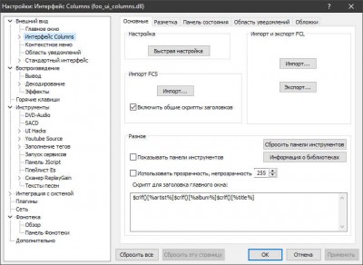

Сообщение #112 Sadovnik Muller » 10.06.2020, 20:38
Камрады, а можно где-нибудь ткнуть, чтоб во всплывающем окошке отображался и исполнитель?
Сейчас показывает только название трека и надпись foobar2000... (трек - foobar2000). Тэги прописаны.
И чтоб два раза не ходить -- это отображение возможно только в одну строку или есть возможность сделать больше строк?

Сообщение #113 MC Web » 10.06.2020, 20:55
Sadovnik Muller, какой скрипт заголовка главного окна прописан в настройках, то и будет отображать.

Сообщение #114 SergPuh.68 » 10.06.2020, 21:11
Sadovnik Muller, примерно так $crlf()[%artist%]$crlf()[%album%]$crlf()[%title%]
Можно прописать всё что угодно

Сообщение #115 Sadovnik Muller » 10.06.2020, 22:28
MC Web, SergPuh.68
Откуда он вообще берет про фубар?

Сообщение #116 SergPuh.68 » 10.06.2020, 22:46
Отсюда

Сообщение #117 Sadovnik Muller » 10.06.2020, 22:54
SergPuh.68
Получилось с исполнителем.
А перенос этой строки в окне возможно сделать, т.е. исполнитель -- первая строка, трек -- вторая?

Сообщение #118 SergPuh.68 » 10.06.2020, 22:57
Sadovnik Muller, скорей всего нет,нужно ядро взламывать :nervious:
