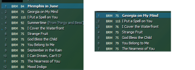

Bob, я пробовал на рейтинге:
%rating% LESS 3 OR %rating% GREATER 4 - отфильтровалось с рейтингом 1,2 и 5.
Поставил плагин foo_bpm.dll, написал такой фильтр (%BPM% GREATER 0 AND %BPM% LESS 80) OR %BPM% GREATER 110
На изображении слева без фильтра, справа с фильтром.
Сообщение #78 Bob » 09.03.2015, 20:17
kgena_ua, спасибо.
Всё работает. Я не учёл, что фубар не учитывает сами числа.

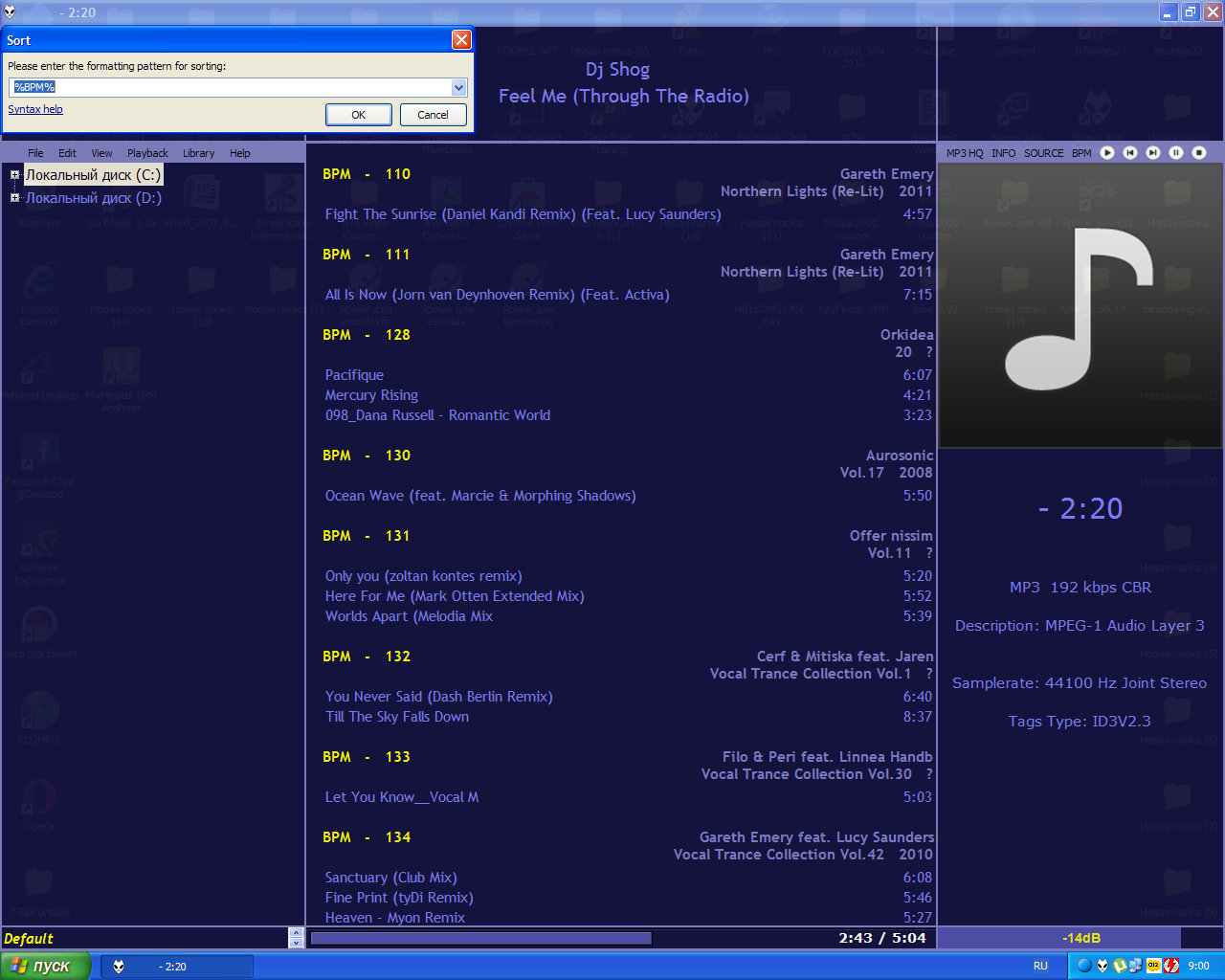

Сообщение #79 simmons » 10.03.2015, 11:08
Супер плагин foo_bpm.dll в связке с skip silence и continuator - создает плейлист по bpm и миксирует все как следует, получается даже очень неплохой микс.
Пока что тестировал эту цепочку для вокал транса, все получается классно.
1) Настройка BPM Analyzer изменена и настроена как предложили на гидрогене.
2) Запускаю плейер - импортирую настройку ELP плейлиста (BPM.rar), выделяю все треки - automatically analyze BPMs (жду пока все треки просканирует и закончит действие) - restart - edit - sort by - вписываем в окошко %BPM% - все треки сортируются как на скриншоте. Если это все можно настроить через foo_run, то было бы отлично.
