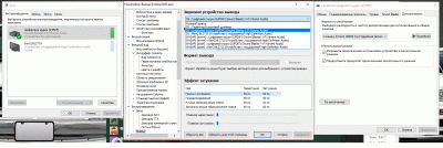

Доброго времени суток, в фубаре не особо разбираюсь поэтому есть вопрос.
Когда я выставляю в настройках звука в вин 24bit 96000гц и ставлю в фубаре вывод на WASAPI push или event то музыка начинает заметно лучше играть чем на DS звуковой драйвер, но сразу же пропадает звук в запущенной игре или же она просто зависает (звук есть там и там только в режиме DS звуковой драйвер, но качество музыки становится хуже). Подскажите что я делаю не так.
Звуковая карта: sound blaster x-fi xtreme audio pci express, подключена по spdif к ресиверу yamaha rx v559, стоит windows 10, все улучшения звука от звуковой карты выключены. Что я делаю не так, хочу чтобы звук был 24bit и одновременно в игре с музыкой.

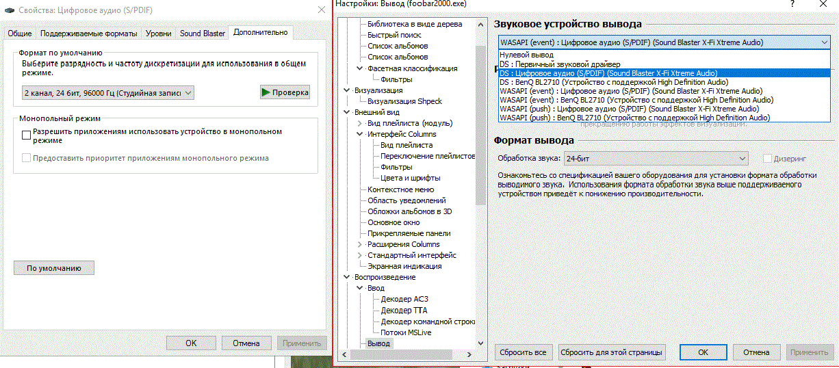

Jozak, вы разрешили использование устройства в монопольном режиме. Монопольный режим - это когда только одно приложение использует устройство вывода. WASAPI это умеет.

убрал галочку, теперь музыка включается только в выводе через DS, в остальных выдает ошибку "Unrecoverable playback error: Exclusive mode not allowed"

Нельзя одновременно слушать музыку из фубара через WASAPI и звуки из игры.

24 бита здесь ни при чём. Дело в WASAPI. А 24 бита можно и через DS выводить.

Я этих моментов не знаю, но на слух васапи играет лучше, поэтому и подумал что только так включается 24 бита, + только в этом режиме я могу сам ставить 16, 24 или 36 бит. Тоесть в фубаре ставить DS, в вин 24 96000 и слушать, лучше никак?

При выводе через DS фубар выводит 32 бита.
Jozak:Тоесть в фубаре ставить DS, в вин 24 96000 и слушать, лучше никак?
Если одновременно нужен звук и из фубара и из игры, то - да. Ну, можно ещё при этом в фубаре включить ресемплер и ресемплить всё в 96 кГц, хотя, виндовский ресемплер не так плох как о нём принято думать.

Ну вроде появилась ясность, хочешь играть DS, музычку послушать васапи. Спасибо всем за помощь. :beer:
