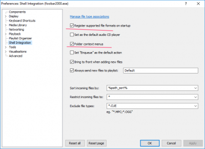

Всем привет,
После переустановки Win7 на домашнем компьютере обнаружил невозможность включить контекстное меню на папку "Play/enqueue in foobar", сама настройка в foobar отключена и неактивна. Run as administrator дела не меняет. На другом компьютере с Win10 та же версия тоже имеет неактивную опцию, но галочка включена и меню есть. Буду рад советам.
foobar2000 v1.3.11, обновлялся поверх старинной сборки Alex Realist (исходную версию не помню).

1. Запустить установленный портативный фубар, снять галочки
2. Перезапустить фубар, убедиться, что в контекстном меню проводника нет никаких команд относительно фубара.
3. Закрыть фубар, переместить портативный фубар, например переименовать папку, в которой он лежит.
4. Запустить фубар, установить две галочки:
5. Перезапустить фубар, подтвердить права админа на регистрацию файлов.
6. Проверить наличие команд в контекстном меню.
Такой порядок действий у меня сработал.

Проблема решилась установкой свежего дистрибутива поверх сборки в режиме Normal.
