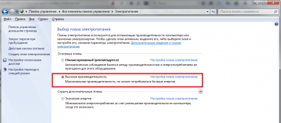

У Вас как я понимаю Wimdows 7. Попробуйте поставить в настройках электропитания режим высокой производительности. Панель управления -> Электропитание.
