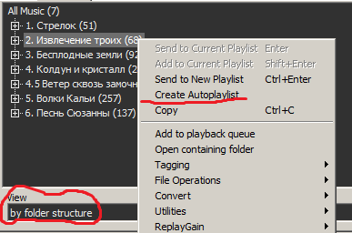

Если фонотека работает, то сделать такой плейлист очень просто.
Открываем Album List, задаем вид by folder structure (можно и другое, конечно, но ведь Вам нужна привязка к папке).
Далее, выбираем нужный каталог, щелкаем правой кнопкой мыши и выбираем Create Autoplaylist. Все.

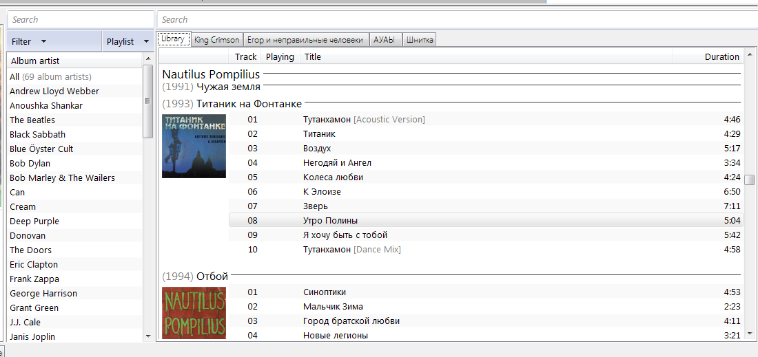

Понимаете, я не пользуюсь альбом листом.
Мой фубар выглядит примерно так.

Vaskovskie:Понимаете, я не пользуюсь альбом листом.
Так и не пользуйтесь.
Выберите Library - Album List. После создания Autoplaylist закройте Album List. Все.
