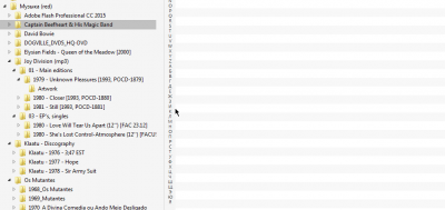

В плеере Music Bee есть проводник (как на винде, показывает все папки, отображает в них только музыкальные файлы, подгружает их как только ты нажмёшь на папочку. Проблема в том, что альбом лист весом в 70 с шишочкой гигабайт грузить мой фубар отказывается и вылетает (а жаль), потому мне нужно какая-то такая функция). Скрин того, как это выглядит примерно, предоставлен. Возможно ли это реализовать в родном фубаре?

Для Columns UI есть плагин explorer. Существуют скрипты для WSH и JScript панелей.
