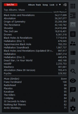

Сообщение #11 Aliado_71 » 03.07.2018, 21:22
Qk3, Youtube.dll + foo_tags.dll + YouTube Track Manager все что нужно для прослушивания музыки с YouTube. Умеет сортировать топ по альбомам и трекам (статистика с last.fm) + можно и видео смотреть.

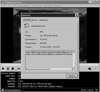

Сообщение #14 Qk3 » 10.07.2018, 11:50

Qk3, на скриншотах у вас поток 18 - видео 640*360, аудио aac 96
С нами: 15 лет 7 месяцев
Сообщение #18 Qk3 » 10.07.2018, 12:26
Да, это я скачал файл с Ютуба.. 640*360
Спасибо! Буду разбираться.
