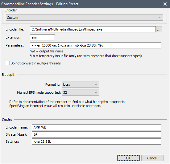

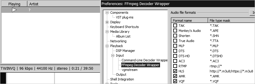

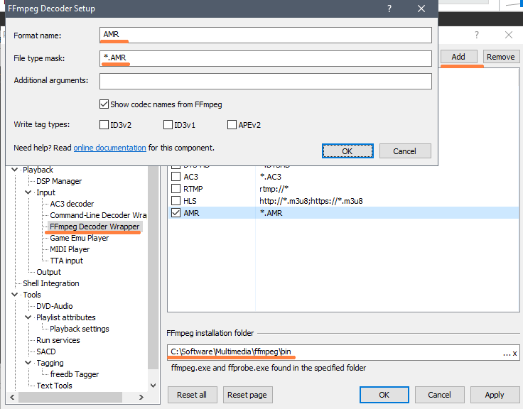

Сообщение #6 postED » 11.07.2018, 16:12
Qk3, ffmpeg в любом случае нужен, как для кодирования, так и для декодирования
Для декодирования ставится FFmpeg Decoder Wrapper (foo_input_ffmpeg) и настраивается как на картинке.
Для кодирования через ffmpeg можно использовать конвертер фубара, главное настройки правильно ввести. Параметры кодирования: -i - -ar 16000 -ac 1 -c:a amr_wb -b:a 23.85k %d
Единственное, чего не будет хватать - теги, но это можно исправить, если использовать спец-компоненты: m-TAGS, также должен работать новейший External Tags (я пока его не пробовал, т.к он для фубара 1.4 и выше, а я пока все еще на стабильной 1.3.19)
