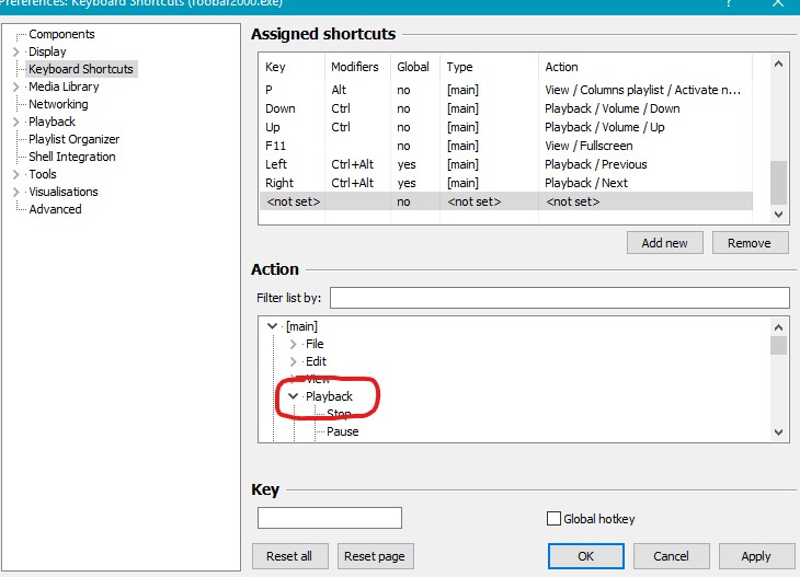

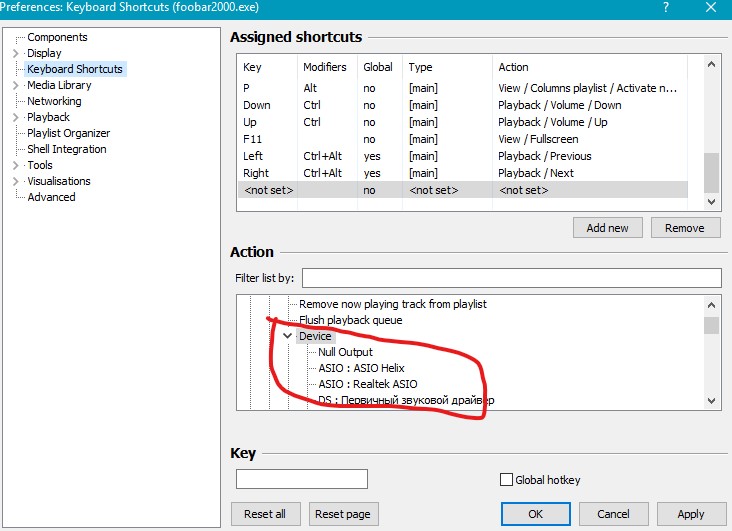

Сообщение #4 LUR » 08.05.2019, 15:18
imfam, идем в горячие клавиши в настройках, добавляем новую и исследуем пути команд.
Как видим путь к выбору устройства: Playback/Device/Устройство. И в таком же духе далее.

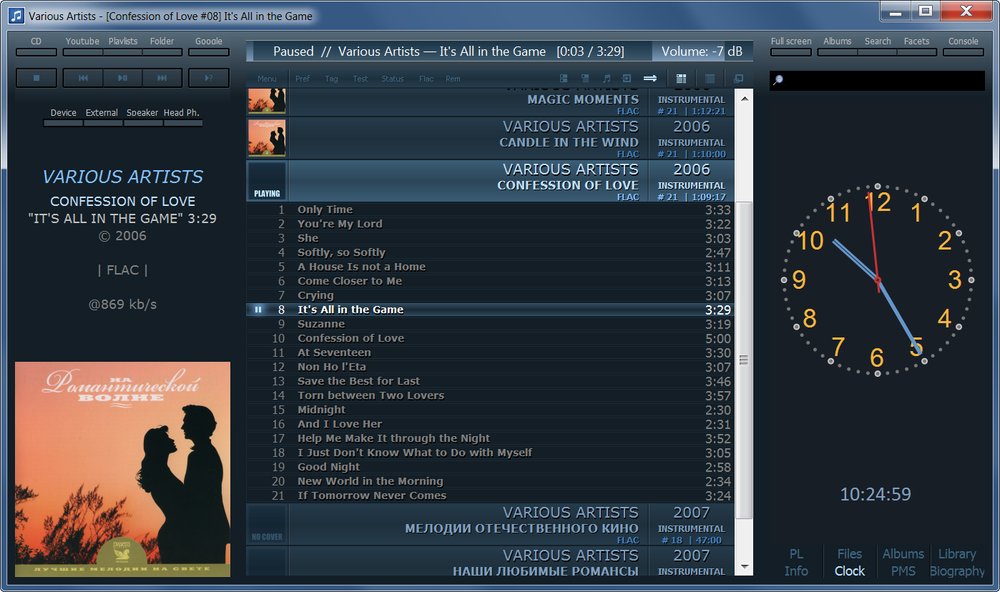

Сообщение #12 imfam » 16.05.2019, 14:15
Чтобы закрыть тему: всё работает, как АНАРХИСТ прописал. Почему сначала не получалось, теперь уже не разобраться - обновлял компоненты, что-то менял в скриптах... Результат на картинке
