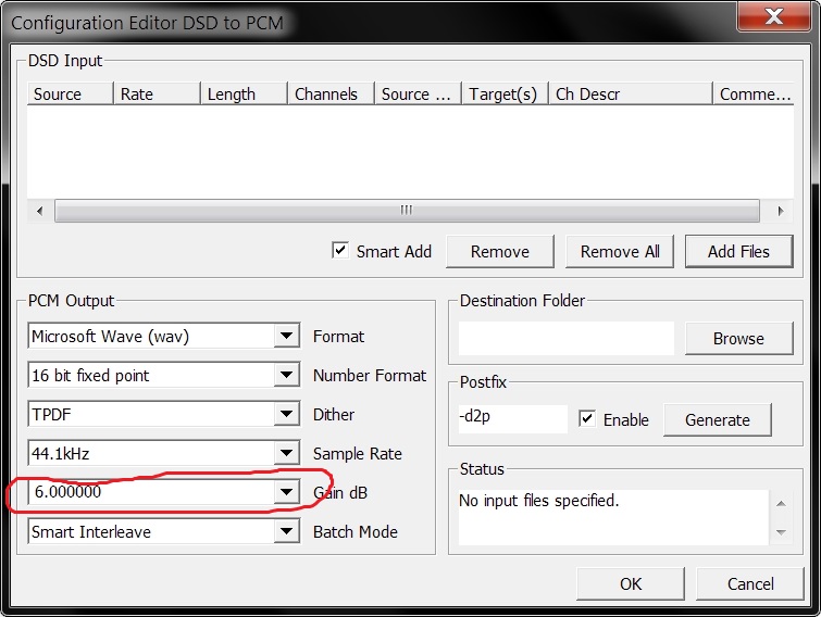

Всем здравствуйте! Давно мучает вопрос, почему при конвертации файла DSD - PCM 192 кгц записанного на рекордере Teac, его уровень ниже на 6 дб, чем уровень того же файла, записанного в PCM 192 кгц на этом же рекордере с таким же уровнем . Этим понижением уровня страдают как фубар так и саракон. Другие же конверторы как тик хайрес, корг аудиогейт не понижают уровень. А уровень остается таким же как и файл записанный в 192 кгц. Что происходит? Где правда с уровнями в DSD!

Очевидно, что тик хайрес, корг аудиогейт по умолчанию повышают уровень на 6 дБ при конвертации DSD в PCM. И в фубаре (foo_input_sacd), и в сараконе есть настройка для получения того же усиления 6 дБ.

alex64:Где правда с уровнями в DSD!
Правда в том, что, если DSD был сдедан должным образом, то при его конвертации в PCM нужно повышать уровень на 6 дБ.
