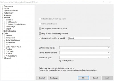

Такой насущный вопрос:
Как сделать так, чтобы действие по-умолчанию при двойном щелчке мыши по аудиофайлу было Enqueue and play.
В данный момент Foobar позволяет либо то, либо то. При это в случае Play in Foobar файл отправляется в новый плейлист и стирает его содержимое.
В случае Enqueue файл просто добавляется в конец плейлиста, но не воспроизводится.
Гуглинг навел лишь на редактирование ветки реестра в sheel Windows, но не помогло. /add /immediate "%1" /play - не работает, как и другие варианты.

Сообщение #5 SergPuh.68 » 26.05.2020, 09:00
Aurosonic:мне по роду деятельности часто приходится скачивать и просушивать разные аудиоотрывки файлов
Тогда конечно нужно искать способ,Наверняка есть подходящий плагин,нужно поискать.
Галочки поставьте как на скрине.

Сообщение #12 vladj » 27.05.2020, 20:41
Aurosonic:двойной клик по любому аудиофайлу в проводнике добавляет файл в конец списка и начинает воспроизведение
Выше ведь советовали уже пользоватся фубаровской медиабиблиотекой, при сортировке по папкам полный аналог того, что ты видишь в окне виндового проводника... до последнего трека. При каждом запуске библиотека индексируется при стоковых настройках поэтому мусора не будет в фубаре. Удалишь физически треки с винта, не будет их и в фубаровской библиотеке.
В окне настроек (твой скрин с шестью галками) убери все галочки, убери CUE из исключений и забудь про запуск треков из виндового проводника, как дурной сон.
