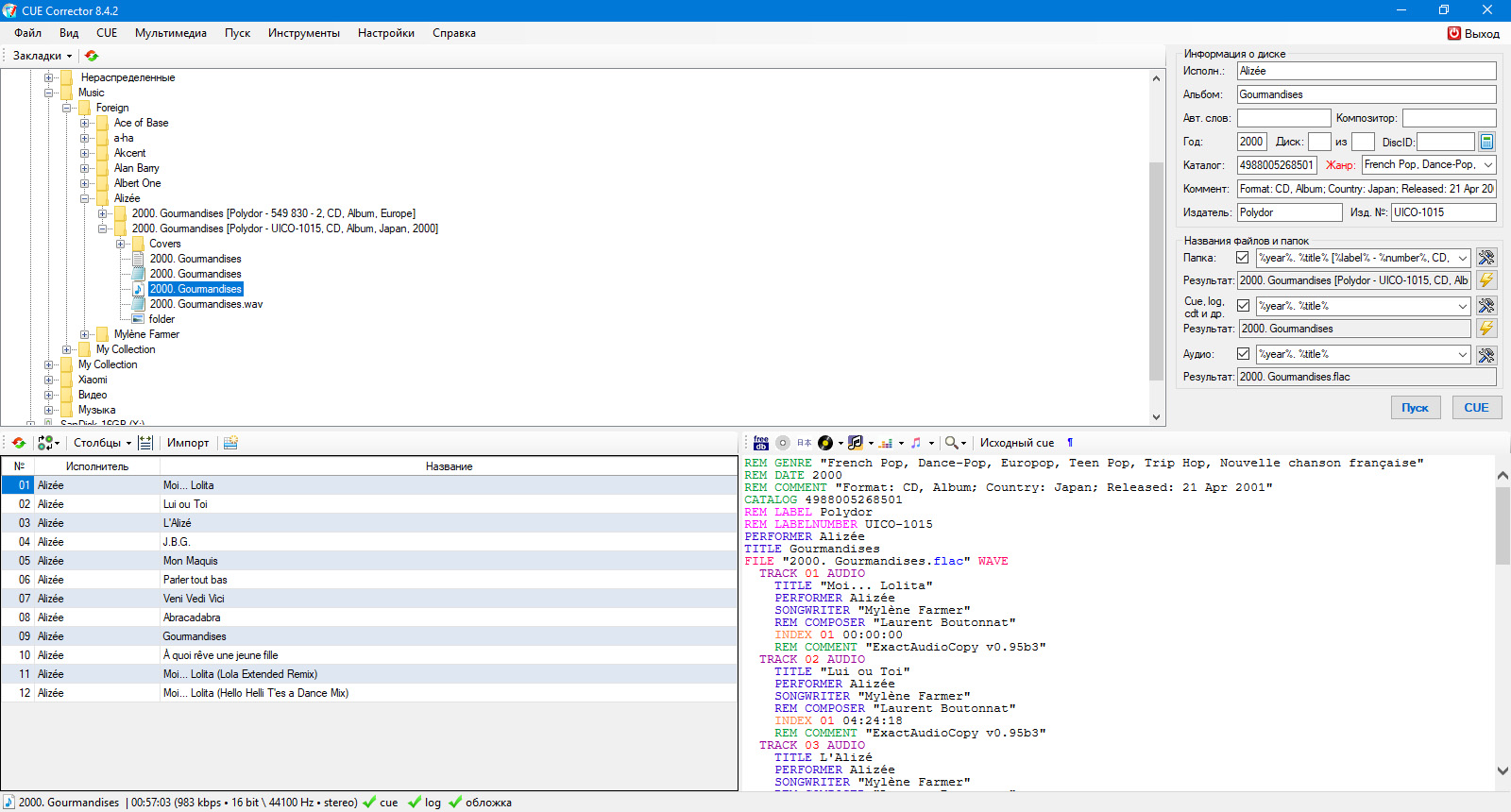

Спасибо за ответ! Я дополнял информацию в название одного из альбомов в CUECorrector, но из-за этого меняется структура в отображении и правила заполнения. Думаю, если провести такие же манипуляции с треками получится тоже самое, а хотелось бы этого избежать. Пытаюсь найти другой выход из положения.

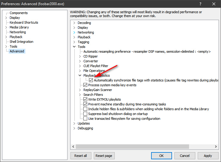

Тут поставьте галочку и в одном из альбомов поменяйте какой нибудь тег например добавьте комментарий.

SergPuh.68:
DJ OlimOFF:из-за этого меняется структура в отображении и правила заполнения
Если в конце названия трека поставить пробел отображается всё идентично,а статистика уже считает это разными файлами и соответственно отображается количество прослушиваний корректно.
Вложение 2021-02-23_143946.jpg больше недоступно
Спасибо за ответ! Получается. Можно использовать как вариант. Но, к сожалению, любое изменение, вносимое через панель Properties, изменяет информацию в flac-файле.
