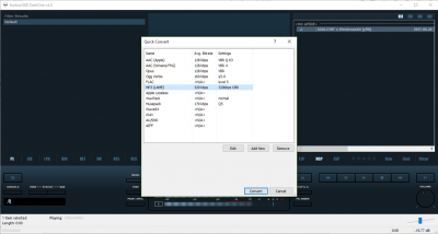

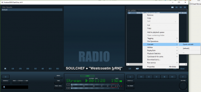

Сообщение #11 Arsonist » 28.06.2017, 22:59
Внесу и я свои пять копеек. Не получилось у меня записать поток способом из первого сообщения темы. Вот, как я сделал. Версия foobar2000 1.3.15, на всякий случай. Итак. Клик правой кнопкой мыши по потоковому файлу => Convert => Quick convert, далее, выбираете необходимый вам формат (я выбрал MP3) => Convert => Сохранение -- указываете место сохранения файла. Всё.
Шаг 1
Шаг 2
Шаг 3
Arsonist M
Откуда: Saint Petersburg
С нами: 8 лет
Сообщение #12 MC Web » 29.06.2017, 15:28
Конвертация потока только ухудшит и без того не высокое качество.
Arsonist:Не получилось у меня записать поток способом из первого сообщения темы.
Посмотрел в двух первых сообщениях какие то "странные" пути сохранения прописаны, у меня так:
".\streamripper\streamripper.exe" %path% -z -d D:\Online_radio
т.е. если папка streamripper с файлами streamripper.exe находится в корневой папке foobar2000.
Если при запуске Stremriper 1.64 происходит открытие и закрытие окна консольной программы, значит не произошло подключение к серверу.
В данном случае использую предыдущую версию Stremriper 1.62.
При записи / работе программы окно не закрываем и результат выглядит так:
Для окончания записи закрыть данное окно.

Сообщение #14 MC Web » 29.06.2017, 19:08
AHAPXICT, привет.
Вышеприведенный метод делает копирование потока без перекодирования, т.е. не добавляет лишних искажений.
И еще плюс, можно слушать свою музыку и параллельно запустить на запись несколько разных радиостанций.

Сообщение #18 master_fb2k » 29.06.2017, 23:47
привет
года уж три наверное как я использую метод описанный Аrsonist
всем доволен
есть нюансы
записываю в WAV поэтому разницы в качестве не наблюдаю
в настройках конвертера можно установить advanced limiter и resampler чтобы станции писалась с одинаковым качеством
да что угодно?
вообще эта кнопка у меня вынесена в Конвертере отдельно, как Запись
Далее с этой записью можно делать все что угодно, например, резать или конвертировать в mp3 для экономии дискового пространства
