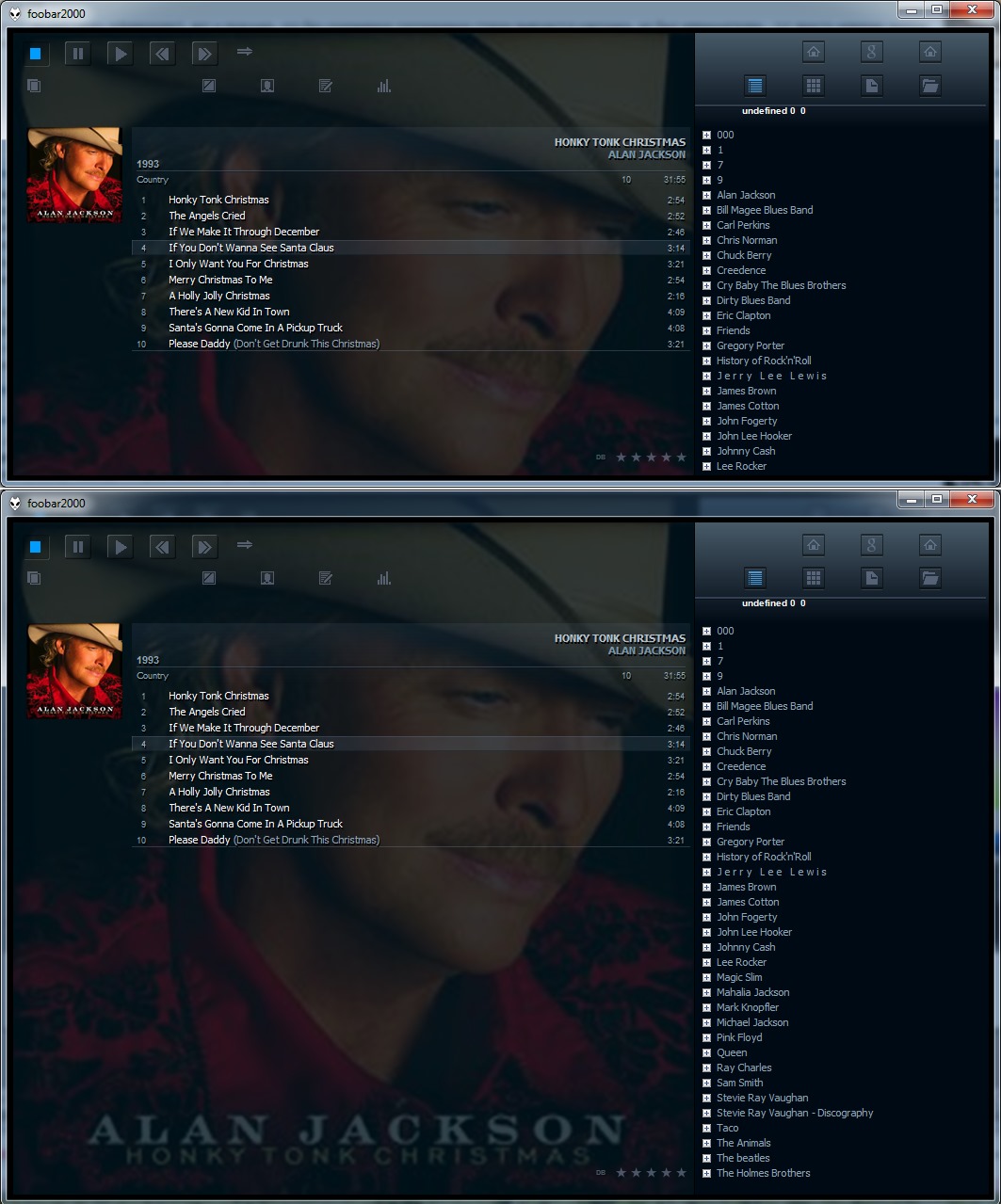

Да задача банальная. В моей сборке есть интерфейс DarkOne Universal. Хочу на панелях с ELPlaylist сделать картинку артиста на всю панель с сохранением аспекта, а для этого нужно получить размеры картинки, вычислить аспект и задать кроме ширины панели высоту картинки, иначе картинка будет сдвигаться по вертикали, если размер отличный от квадратного.
Для внешних обложек это не проблема через функцию $getimagewidth и $getimageheight, вычислить пропорции и задать высоту относительно ширины панели %ps_width%.
А вот для вшитой обложки, не получается получить оригинальные размеры картинки. Всё завязано на функции $imageabc, но как через неё получить размер, я х. з., ибо через неё и путь к вшитой картинке задаётся: $drawimage(0,0,%ps_width%,%picture.height%,%path%,artreader_artist,,50)
Вот так должно выглядеть

Сообщение #12 megane68 » 23.03.2015, 16:11
LUR:У меня в сборке рисуется так
Чот у тебя минус к ширине 320 пикселей, а к высоте - 100 пикселей.
Ты как раз от этого и отталкивается. У тебя 320 и 100 px являются статичными, а мне надо в зависимости от ширины плейлиста.
То есть картинка отображается по ширине ELP, а по высоте может уходить за пределы панели. Главное, чтобы подложенная картинка была на весь ELP.
В общем мне надо из оригинальных размеров картинки вычислить аспект, чтобы получить высоту отображаемой картинки.
// Путь к картинке:
$set_ps_global(do.artist.pic,$findfile($replace(%path%,%filename_ext%,)\Covers\artist.*,$replace(%path%,%filename_ext%,)\Covers\%artist%.*,$replace(%path%,%filename_ext%,)\Cover\artist.*,$replace(%path%,%filename_ext%,)\Cover\%artist%.*,$replace(%path%,%filename_ext%,)..\Artwork\artist.*,$replace(%path%,%filename_ext%,)..\..\Artwork\%artist%.*,$replace(%path%,%filename_ext%,)..\..\..\Artwork\%artist%.*,$replace(%path%,%filename_ext%,)..\Artwork\%artist%.*,$replace(%path%,%filename_ext%,)Artwork\artist.*,$replace(%path%,%filename_ext%,)Artwork\%artist%.*,$replace(%path%,%filename_ext%,)artist.*,$replace(%path%,%filename_ext%,)%artist%.*))
// Получение нужной ширины картинки. Равна ширине ELPlaylist:
$set_ps_global(do.pic.widht.1,$sub(%ps_width%,290))
// Получение оригинальных размеров картинки:
$set_ps_global(do.width.pic,$getimagewidth(%do.artist.pic%))
$set_ps_global(do.height.pic,$getimageheight(%do.artist.pic%))
// Вычисление высоты отображаемой картинки:
$set_ps_global(aspect.ratio,$div($mul(%do.height.pic%,1000),%do.width.pic%))
$set_ps_global(picture.height,$div($mul(%do.pic.widht.1%,%aspect.ratio%),1000))
//Отображение картинки:
$ifequal(%do.playlist.switch%,1,
        $if(%ps_isplaying%,
                   $drawimage(290,0,%do.pic.widht.1%,%picture.height%,%do.artist.pic%,wc,,50)))
Это для внешней картинки.
Если же применять этот сценарий к вшитой обложке, то я не могу указать путь к картинке, чтобы получить её размеры.
Размеры картинки я получаю, указывая путь к картинке и получаю переменную %do.artist.pic%. Из неё получаю ширину и высоту, а вот к вшитой обложке я путь не могу указать в $set_ps_global(do.artist.pic,...........), чтобы размеры увидеть.
Таким образом получается, что упирается всё в получение переменной %do.artist.pic% для вшитой обложки, чтобы получить оригинальные размеры картинки.

Сообщение #14 megane68 » 23.03.2015, 22:21
LUR:Короче не понимаю проблемы вообще.
То, что я до сих пор пробовал не подходит ибо начинает масштабировать картинку под панель. То есть, если я не задаю высоту или задаю её не такую как надо, то картинка масштабируется под меньшую сторону. Будет высота меньше - картинка будет масштабироваться под высоту.
Мне же надо, чтобы масштабировалась только под ширину, а высота пусть выходит за границы панели.
Вот в чем проблема.

Сообщение #19 megane68 » 24.03.2015, 00:17
kgena_ua, да, да.
Объясни плиз, что такое $get(width_show).
Значение width_show откуда берётся? Что за высота такая 10000?
Посмотри внимательно на скриншот из поста /viewtopic.php?t=5596&p=55373#p55373
Картинка сохраняется в аспекте, растянута по ширине на весь плейлист, имеет координату по X = 290, по Y = 0 - ВСЕГДА.
По высоте, выходит всегда за пределы панели, но не изменяясь в координатах X и Y какой бы размер картинки не был, квадратный или прямоугольный.
P.S. Я вычисляю аспект, чтобы узнать высоту картинки не просто так, а чтобы независимо от того, квадратная или прямоугольная картинка, она всегда бы отображалась в координатах 290 px и 0 px по X и Y соответственно.
Если не задавать высоту картинки исходя из аспекта, то получим картинку масштабированную под высоту/ширину панели по меньшей стороне или получим сдвиг прямоугольной картинки по оси Y.

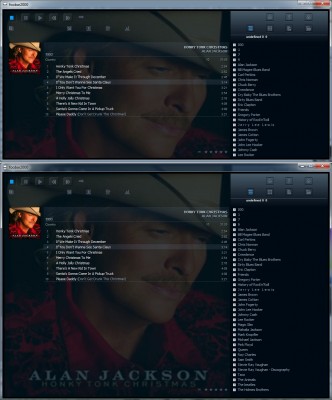

Сообщение #20 kgena_ua » 24.03.2015, 00:40
LUR, а вот так поворот ....%path%,artreader,90,50), не понятно.
megane68, это подставил из своего скрипта. width_show это ширина панели на которую хотим вывести изображения, а высоту выводимого изображения поставил с запасом (10000) - выведет с правильными пропорциями.
Вот результат при изменении высоты окна;
Последний раз редактировалось kgena_ua 24.03.2015, 00:50, всего редактировалось 1 раз.
