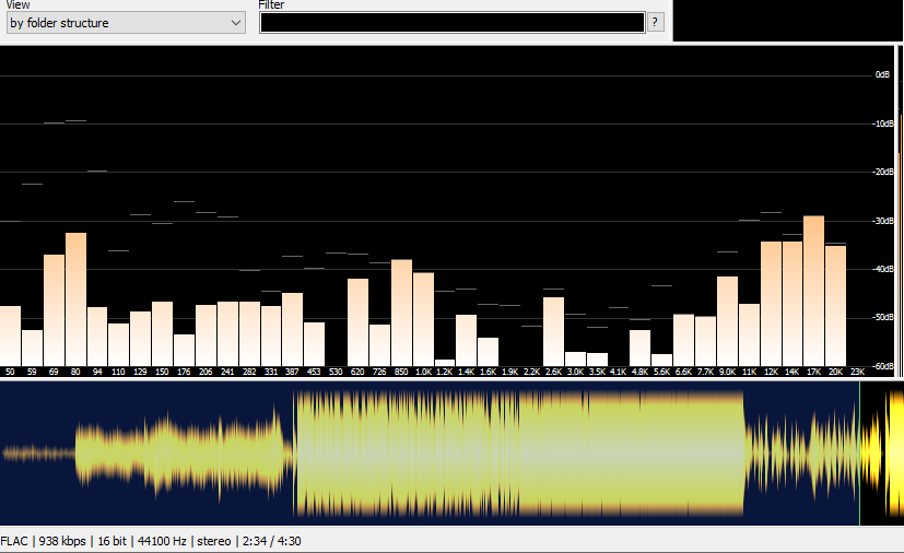

почему эквалайзер плеера фубар2000 показывает только 50 гц? не ниже..

Сообщение #5 postED » 22.12.2016, 14:17
lerans:спасибо за эквалайзер но я не совсем это имел ввиду , в таблице частотного диапазона показывает от 50 гц всего , а не ниже
Так это не эквалайзер) Это визуализация Spectrum, возможности настройки которой ограничены. Автор плеера, Петер Павловски, вообще очень редко что-то обновляет в интерфейсной части плеера.
Решение есть, если сможете разобраться в настройке вот этого компонента: foo_musical_spectrum

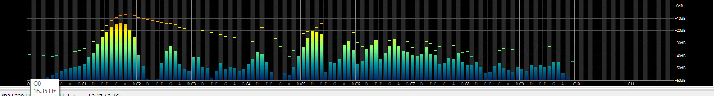

Сообщение #7 mgz » 22.12.2016, 15:25
lerans, на скрине Вы видите примерный вариант настройки этого плагина. Если включена опция Tooltips, то при наведении на визуализаторе Вы увидите ноты и их значения. Так Вы сможете подобрать нужный интервал (меняется сверху в разделе Notes).

Сообщение #13 mgz » 23.12.2016, 10:55
lerans:Слева внизу на твоем скрине это частотный диапазон от ниже 50 гц ?
Да, 19.45 Hz.
lerans:я не знаю как себе даже такой сделать
Качаем по ссылке выше. В фубаре File / Preferences / Components / Install и указываем на скачанный архив. Плеер после установки перезапустится.
Потом в главном окне плеера идем в View / Layout / Enable layout editing mode - этим мы включим режим редактирования окна плеера.
Потом на своем аналайзере (скорее всего Spectrum) жмем ПКМ / Replace UI Element и выбираем Tabs.
Потом на этом элементе снова ПКМ / Add New Tab - появится новый Таб.
Потом просто жмем в центр пустого Таба и выбираем из списка Musical Spectrum.
Потом уже на нем ПКМ / Option - и потом как на моем скрине, для примера.
С нами: 19 лет 1 месяц

Сообщение #14 lerans » 23.12.2016, 12:46
mgz:
Да, 19.45 Hz.
