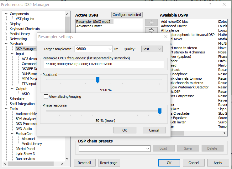

Мой ЦАП со входа SPDIF поддерживает частоты 44100;48000;88200;96000;176400;192000. В настройках Resampler (SoX) mod2 (mod тоже пробовал) все эти частоты перечислены. Изменяю Target Samplrate от меньшей к большей - играют все правильно, но как только ставлю 192000 звук пропадает,и ЦАП показывает отсутствие сигнала на входе.
Как проигрывать файлы FLAC 192000Гц? Что изменить в настройках Foobar2000?

Vasia215:Что изменить в настройках Foobar2000?
Ресэмплер и лимитёр выкинуть, в настройках звука винды отключить эффекты, пара галочек на монопольный режим. Формат 24/192000 свободно идёт по оптике или коксу. В компоненты фубара инсталлировать плагин wasapi. В фубаре в настройках в самом низу , Дополнительно (advanced), в Playback галочку на Use MMCSS, там-же в опции Wasapi галочку на высокий приоритет. Вывод с фубара выбираем wasapi: digital audio (spdif) *******.

1 . Ресемплер и лимитер удалил.

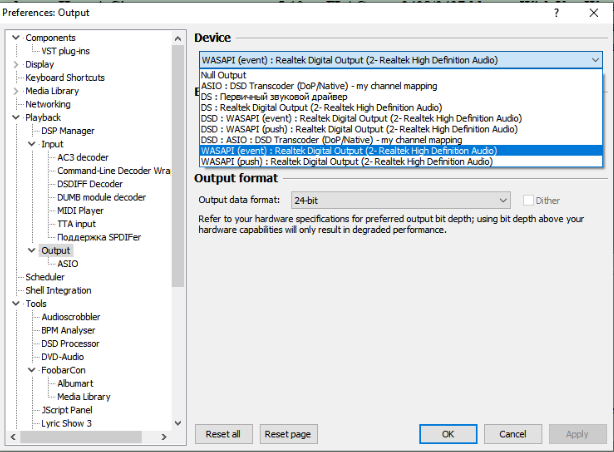

3. WASAPI(event) Realter Digital Output, потому что в перечне выводов Foobar2000 указанного варианта digital audio (spdif) ******* НЕТ :evil:

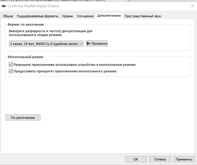

5. "пара галочек на монопольный режим" - не нашел, к сожалению, где эти галочки(((

Думается мне, что это все из-за отсутствия digital audio (spdif) . Если это так, то что можно сделать для появления этой позиции в выходах?

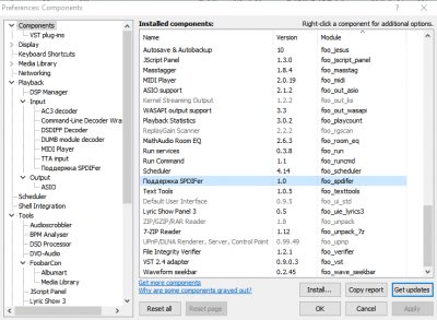

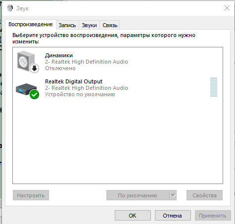

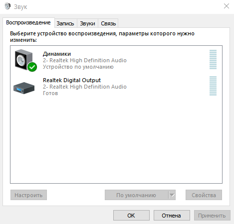

Я Вам завидую :smile: , потому что у меня только такие картинки:
Добавлено спустя 3 минуты 19 секунд:
vladj,
И еще:

Vasia215, проверьте:
Сообщение #9 Vasia215 » 26.01.2020, 14:50
MC Web,
Спасио за совет, проверил. 192000 не дает звука. Но тогда как же он служил в очистке играет через динамики ноутбука?

Vasia215, а в настройках выбрать не пробовали:
Сообщение #11 vladj » 26.01.2020, 15:47
Vasia215:потому что у меня только такие картинки
На 3 - ем скрине неправильно выбрано устр-во по умолчанию, правой по Динамики и Отключить, по умолчанию будет один Реалтек диджитал выход.
MC Web, то что ты показал, там ведь написано, что это для общего режима, в монопольном на частоту забиваем, она автоматом такая как треке.
Vasia215, если и так ничего не получится, то легко можно попробовать плагин foo_spdifer (он работает на вин 7-8-10). После инсталляции его настройки появятся в настройках звука, но думаю, что у тебя всё будет путём после выбора устр-ва по умолчанию, в фубаре тоже его выбери. У тебя это будет "wasapi event Реалтек диджитал выход".
Они всегда стоят по умолчанию при установке ОС или отдельных драйверов. Не думаю , что их нужно специально искать)

Спасибо, нашел, поставил...

vladj,
Докладываю :smile: :
Результат без изменений! :twisted: :twisted: :twisted:
Vasia215
С нами: 5 лет 5 месяцев
Сообщение #14 vladj » 26.01.2020, 21:29
Пробуй все установки в фубаре начиная с первичного драйвера, затем дайрект стрим, нам драйвера винды не важны, всё равно микшер обходится стороной, мы ведь этого добиваемся. Ну и на крайняк попробуй всё-же плагин foo_spdifer установить - инсталлировать.
Сообщение #15 Vasia215 » 26.01.2020, 21:42
vladj,
"Ну и на крайняк попробуй всё-же плагин foo_spdifer установить - инсталлировать." - так установил же! См. среднюю картинку из последней серии...

foo_spdifer никак не может помочь в данной ситуации. Он нужен только для возможности вывода AC3 и DTS без декодирования.
Репутация: 432
Сообщение #17 vladj » 27.01.2020, 01:23
Azaza:foo_spdifer никак не может помочь в данной ситуации. Он нужен только для возможности вывода AC3 и DTS без декодирования.
Можно подумать я ему предлагаю яму вырыть лопатой 2 метра глубины :smile: При безвыходных положениях пробуется всё что можно. Этот плагин полминуты ставить , полминуты удалить. Компом я ползуюсь с 2002 года и тогда уже имел ресивер со входом spdif. На ХР ставил и юзал foo_spdif, с переходом на вин 7 foo_spdifer и речь не только о пожатых dts, слушал всё ибо (в переводе гугла), "Новый плагин spdifer является типичным компонентом ввода для foobar, который преобразует raw AC3 или DTS поток в поток SPDIF и направляет этот поток в виде несжатых аудиоданных непосредственно на звуковую карту.( Преобразует это они сами себе противоречат ибо читаем ниже)...
