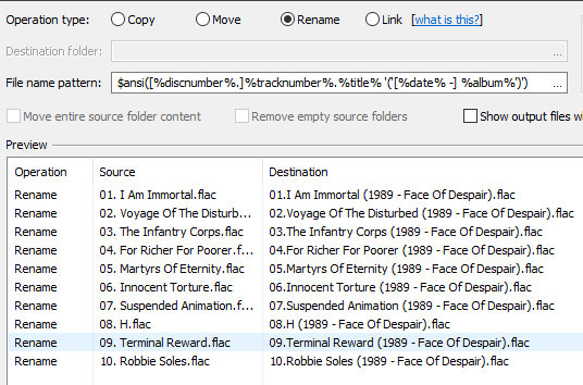

$ansi([%discnumber%.]%tracknumber%.%title% '('[%date% -] %album%')')

$ansi([%discnumber%.][%tracknumber%. ]%title% - $if(%ORIGINALYEAR%,%ORIGINALYEAR%,%date%) '('%album%[' ('%DISCSUBTITLE%')']')' - %artist%)
Вот так получается.
$ansi([%discnumber%.][%tracknumber%. ]%title% '('[$if(%ORIGINALYEAR%,%ORIGINALYEAR%,%date%) -] %album%[' ('%DISCSUBTITLE%')']')' - %artist%)
