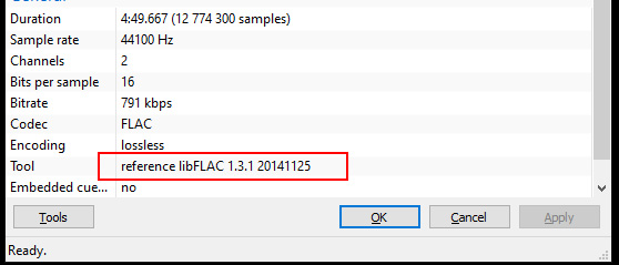

Спасиб. Я уже скачивал версию от 14 мая 2020. После замены файлов metaflac и flac в папке оригинала, показывает всё-же версию 1.3.1 при воспроизведении.

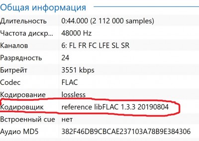

mik, Непонятна природа вашей метаморфозы. У меня такой результат

Сообщение #8 mik » 02.06.2020, 17:48

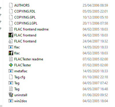

Проверил на двух компах, результат идентичен. Папка FLAC только одна, на "C", programmes(x86) Других нет. Оба файла взяты из "FLAC-1.3.3-Git-2020-05-14-ce6dd6b_Win_G". Может проблема идёт от исходного 1.2.1b.exe. Чего-то не хватает в исходной папке. Вот что в ней.
Непонятно какой последний insatll.exe использовать для установки FLAC с нуля.

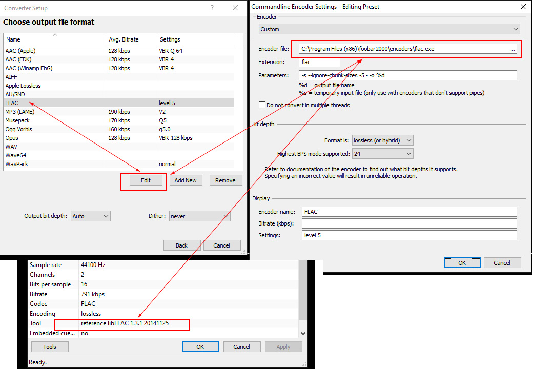

mik, в корне фубара создайте папку encoders и забросте в неё flac.exe. В настройках конвертера output format выберете flac и нажмите Edit и в строке encoder file укажите путь: ./encoders/flac.exe

Создал encoders в foobar. Даже убрал оба файла flac и metaflac из папки FLAC, для уверенности. Все равно показывает тоже самое - 1.3.1.
Видимо в папке для скачивания лежит 1.3.1. Вот и всё.
ps пробовал оба, и 32, и 64

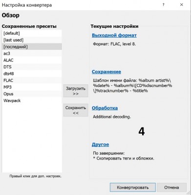

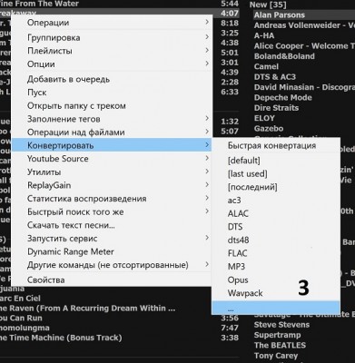

mik, 1).Вам нужно только flac.exe именно вашей системной разрядности . 2)В корневой папке проигрывателя создаёте папку encoders 3) правой мышкой по трэку в проигрывателе пункт конвертировать в выпадающем окне в самом низу нажмите на многоточие Вы попадёте в настройки конвертера :smile: 4) нажмите на выходной формат 5) выберите Flac и нажмите изменить 6) нажмите собственные настройки. 7) укажите путь к папке encoders которую вы создали в корне проигрывателя. Вот доп инфа Если не поможет я застрелюсь :cry:
