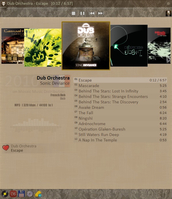

Сообщение #131 to0freak » 06.10.2012, 09:09
Izotop, понял. Не буду.
Как выглядит мой фубар можно посмотреть во вложении. Плейлист (EL_Playlist) отображает только текущий альбом, выбранный с помощью CoverFlow (WSH).
Мне нужно сделать кнопку, которая будет выделять отображаемый в данный момент альбом.
В настройках ELP можно на нажатие мышкой повесить SelectGroup, но в контекстном меню, чтобы сделать кнопку на Panel Stack Spliter я такую комманду не нашёл. Пока вижу только решение с помощью WSH, но в нём я более чем новичек.

to0freak, Вы противник группировки ? Ибо так проще всего выделять альбом и кнопку не нужно делать.
Сообщение #133 to0freak » 06.10.2012, 10:28
vladj, мы лёгких путей не ищем ;) Я хочу, чтобы в плейлисте отображался только один, текущий альбом - не нагружать окно буквами, скролбарами и прочим. Шапка в ЕЛП мне не нравится низкой функциональностью, по-этому слева от плейлиста - заголовок с именем артиста, альбомом, датой - имя и альбом кликабильны, по нажатию открывается окно с биографией, картинками, ссылками и прочим.
Фубар на то и фубар, что его каждый как может гнёт ;)
Мне нужна не просто кнопка, которая будет выделять альбом - это только часть. Кнопки будут его удалять, кропать, искать теги, конвертировать - всё что угодно на одной базе.
