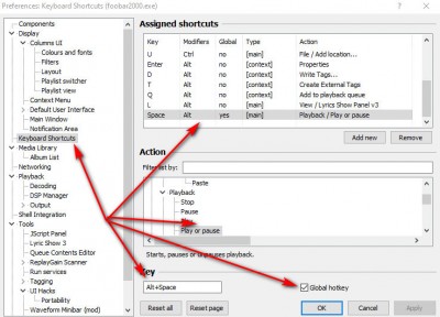

Сообщение #135 notInvented » 22.06.2019, 16:39
display -> notification area
ставлю галочку play/pause on middle button click, но функция не работает, в плеере ничего не менял, в чем может быть проблема? вообще чтобы не менял в этой вкладе настроек ничего не работает
notInvented
С нами: 6 лет 2 месяца
Сообщение #136 Aliado_71 » 22.06.2019, 21:48
notInvented, У меня эта функция работает только в DUI.
С нами: 9 лет 10 месяцев
Сообщение #137 notInvented » 23.06.2019, 15:05
Aliado_71, а как-то в columns реализовать ее можно? в старой версии даркмода вроде работала
notInvented
Сообщение #138 Aliado_71 » 23.06.2019, 23:47
notInvented:Aliado_71, а как-то в columns реализовать ее можно?
Можно сделать гораздо удобнее - создать глобальный хоткей, например Alt + space.
Сообщение #139 notInvented » 24.06.2019, 00:28
Aliado_71, ещё днем разобрался, но форум лагал, не удалился пост. откатил просто columns на версию 0.5.1 и все стало работать. спасибо
