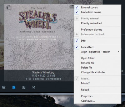

Сообщение #1474 Aliado_71 » 27.11.2016, 22:14
Вечер добрый уважаемый kgena_ua, спасибо за WSH Biography Text & Picture, не могли бы вы в контекстном меню сделать пунктик вкл/выкл auto cycle images.
Второй момент: когда переключаешь на показ альбома подгружаются "не те альбомы". Можно сделать что бы в приоритете был показ сначала картинок из папки с муз.файлами "front, cover etc" а затем с last.fm.

Сообщение #1476 Aliado_71 » 27.11.2016, 23:20
vladj, смысл получить такой вид как на этом скрине а не как на скрине выше.
