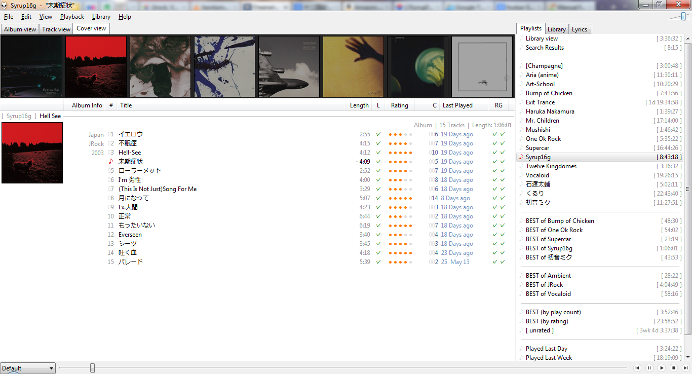

Сообщение #1 Izotop » 10.02.2010, 23:29
Плагин, позволяющий отображать активный плейлист в виде Cover-ов (обложек) к нему  и возможностью многогранной настройки его отображения.
Также можно настраивать и отображать Popup (всплывающие окна-подсказки)
Так как плагин на данный момент не поддерживается автором, то скачать его последнюю ревизию можно отсюда
Graphical Browser (foo_uie_graphical_browser[rev015])
В архиве есть мануал (инструкция на английском) к ревизии плагина 014
Инструкция к Graphical Browser:
Manual for Graphical Browser
В общем всего не опишешь...
Пример отображения плейлиста
Так выглядит окно настроек:
Все вопросы по поводу плагина, мысли и предложения пишем ниже :)

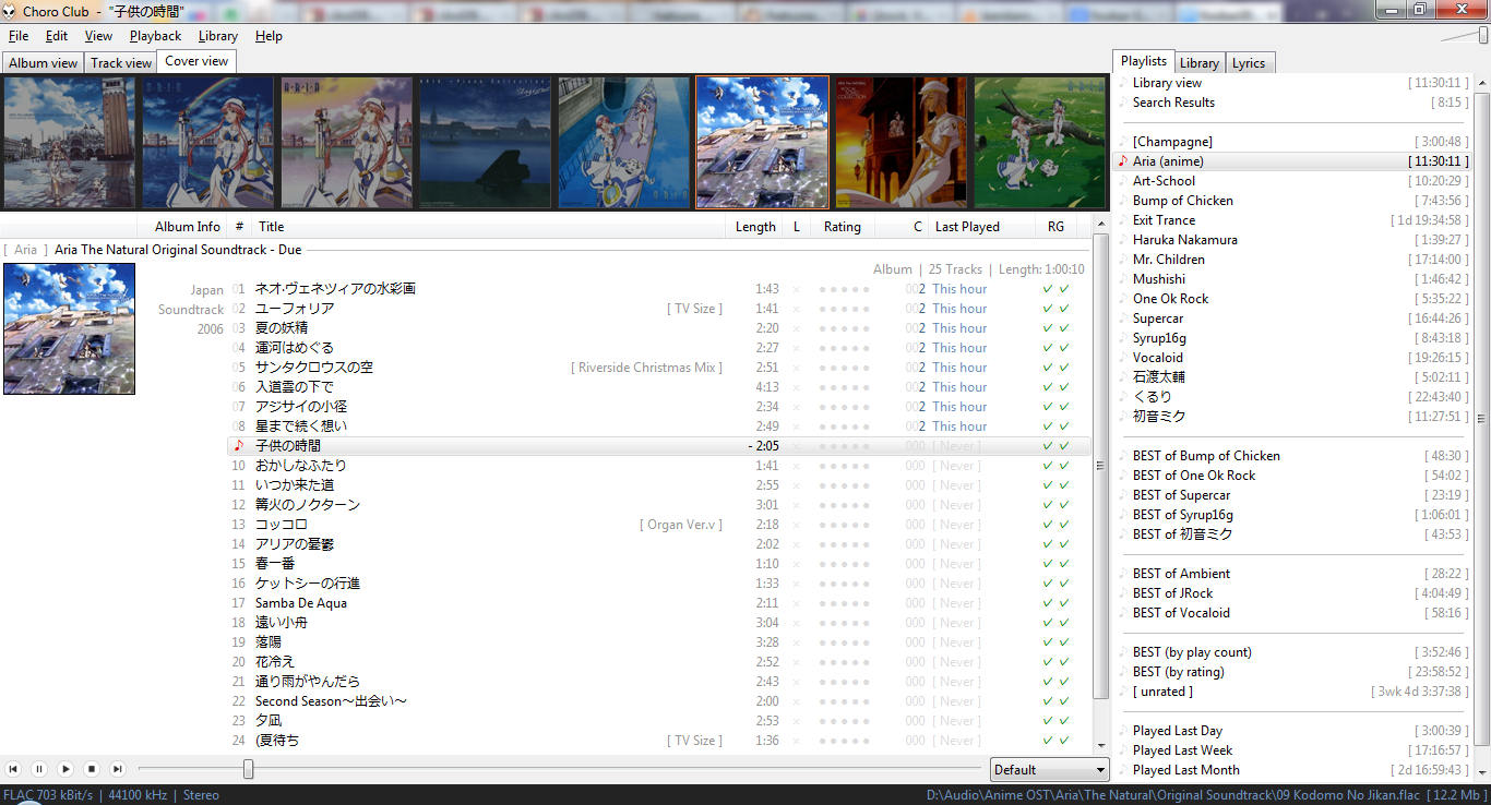

Попробую оживить тему своим вопросом.
Собственно вопрос такой: как сделать, чтобы обложка воспроизводимого в данный момент альбома/выбранного альбома показывалась нормально, а все остальные - затемнялись? Для наглядности картинки:
сейчас вот так
а хотелось бы вот так

Сообщение #23 kgena_ua » 10.07.2013, 20:08
Можно изменить прозрачность обложки.
Попробуйте вставить в условие строку, в которой можно задать для переменной alpha величину прозрачности в значении от 0 до 255
$if(%gb_isplaying%,
puts(alpha,255)
$gp_set_pen(255-255-128-64,1)
$if(%gb_mouse_over%,
$puts(cover_alpha,250),
$puts(cover_alpha,100)
и добавить в строку вывода изображения $get(alpha)
$if($draw_image(3,3,$eval(%gb_width%-6),$eval(%gb_height%-6),$replace(%path%,%filename_ext%,*.jpg),$get(alpha)),

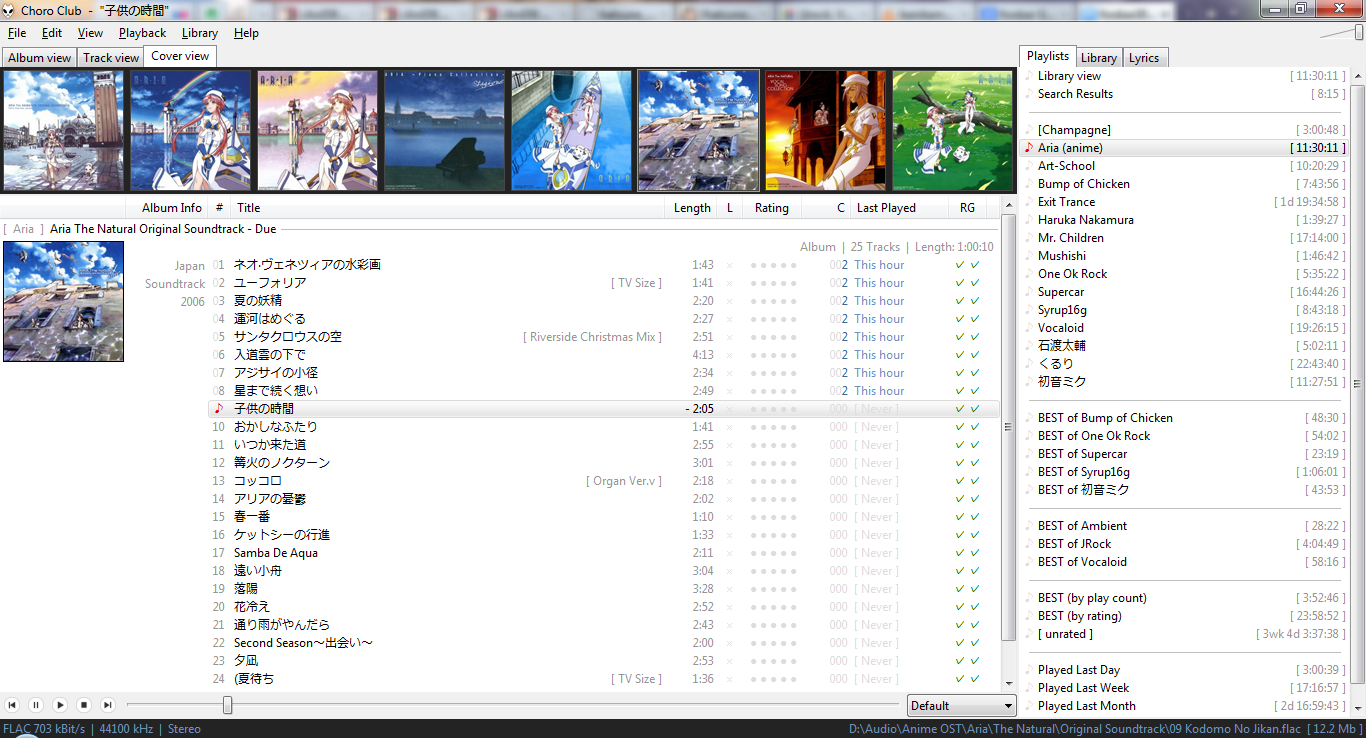

Сообщение #25 Askas » 11.07.2013, 16:58
kgena_ua, Поковырялся и сделали таки то, что хотел. Все оказалось намного проще, чем я думал. Или может я что-то не правильно сделал? Вот что у меня получилось:
$if(%gb_isplaying%,$draw_image(3,3,$eval(%gb_width%-6),$eval(%gb_width%-6),$replace(%path%,%filename_ext%,*.jpg),255),
$if(%gb_focused%,$draw_image(3,3,$eval(%gb_width%-6),$eval(%gb_width%-6),$replace(%path%,%filename_ext%,*.jpg),255),
$draw_image(3,3,$eval(%gb_width%-6),$eval(%gb_width%-6),$replace(%path%,%filename_ext%,*.jpg),150)))
$gp_set_pen(255-0-0-0,1)
$gp_draw_rectangle(3,3,$eval(%gb_width%-7),$eval(%gb_height%-7))
Еще такой вопрос возник: а как изменять расстояние между обложками?
UPD:
А, все, понял как менять расстояния.

Сообщение #26 kgena_ua » 11.07.2013, 21:59
Все даже очень правильно.
А вот то что Вы написали, только в таком виде:
$if(%gb_isplaying%,
     $if(%gb_focused%,
          $puts(cover_alpha,150)
$draw_image(3,3,$eval(%gb_width%-6),$eval(%gb_width%-6),$replace(%path%,%filename_ext%,*.jpg),$get(cover_alpha))
визуально будет проще для прочтения и более оптимальным.

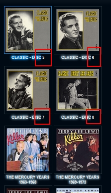

Сообщение #30 foouser » 12.10.2014, 22:28
Подниму темку, может отзовется кто :)
Вопрос такой:
попытался использовать параметр $draw_text_blur, для достижения подобного эффекта Изображение
В принципе эффект получился, но при попытке отцентровать текст (,center,wordbreak) на некоторых альбомах получаю такую картинкуИзображение
хотя на большинстве все выглядит красиво
Мой код:

Сообщение #31 kgena_ua » 13.10.2014, 00:21
foouser, в чужих скриптах всегда тяжело копать :smile: . Сам использую Graphical Browser, и попробовал применить $draw_text_blur - все нормально отображает. У Вас что-то с шириной отображения. Самому интересно, но пока не могу найти ошибку. Graphical Browser очень интересен, но сильно неудобный в плане написания скриптов.
Сообщение #32 foouser » 13.10.2014, 02:52

foouser, немного поигравшись с $draw_text_blur получил такой результат, как и у Вас.
И что самое интересное, нет никакой зависимости.
Сообщение #34 foouser » 13.10.2014, 20:36
Да так и есть.
Единственно какую закономерность я выявил, это то что такой эффект получается только при параметре "center"
$draw_text_blur($if2(%album%,Unknown),5,$eval(%gb_height%-2*$get(line)-4),$eval(%gb_width%-4),$eval($get(line)*2),12,4,[color=#FF0080]center[/color],wordbreak)
С остальными параметрами отрисовывает строки полностью.
Возможно надо ввести дополнительные переменные, задающие границы области. Такое впечатление что параметр не всегда правильно определяет границы области чтобы расположить текст по центру. Это GDI функция, и подумал а вдруг связано с типом шрифта (TT или OT), ан нет, банан :smile:
Остается только отсчет центра от границ области, но тут я пока не силен :silenced:
Может кто из спецов подскажет... :wink:
