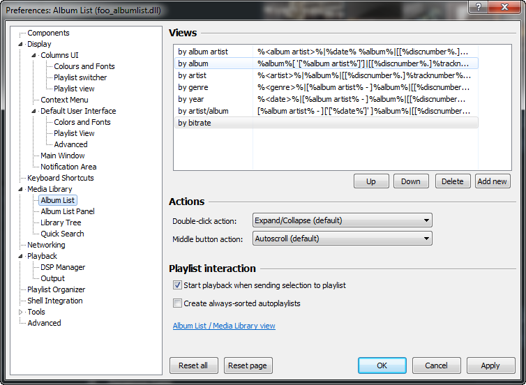

simmons, у меня foobar2000 v1.3.14 и DarkOne Addon Pack v2.0 by Megane - видать там не так это работает. :( Сломал весь мозг и пальцы, но так ни черта и не смог настроить. Не понимаю что прописать в настройках для добавления сортировки по битрейту. Видать не судьба мне с ним хоть немного подружиться.

Echo Night:Не понимаю что прописать в настройках для добавления сортировки по битрейту
Хоть что прописывай, если в тегах не прописан битрейт, то и сортировать не по чему.
В ручную забодаешся прописывать. Проще рассортировать в папке с музыкой по битрейту, имхо.
Сообщение #25 megane68 » 01.03.2017, 12:39
Echo Night:Не понимаю что прописать в настройках для добавления сортировки по битрейту.
%bitrate%
Только проблема в том, что у Вас будет куча битрейтов в списке, потому как лосслесс весь с переменным битрейтом и каждый файл будет иметь свой средний битрейт, так же как все современные лосси кодеки, типа AAC, OGG и т. д.
Поэтому смотрите Title Formatting foobar2000 для того, чтобы задать условие для диапазона чисел.

Echo Night, битрейт это %bitrate%
Но результат сортировки по битрейту не порадует.
Лучше сортировать по разрядности - %__bitpersample% или частоте - %__samplerate%

Echo Night:Я не знаю как кроме родных параметров сортировок добавить свои критерии. Ни черта не выходит.
Показываю наглядно, на примере СТАНДАРТНОЙ БИБЛИОТЕКИ и сортировки ПО БИТРЕЙТУ, как рассортировать треки на 3 группы:
1)С битрейтом 500 и меньше
2)от 501 до 1000
3)больше 1000.
На самом деле, групп можно создать столько, сколько захочется.
По BPM не могу показать наглядно, т.к. не держу таких тегов, но, надеюсь, очевидно, что действовать нужно аналогично.
https://youtu.be/1zLfumZPKsQ
Возможны разные варианты,например,
$ifgreater(%bitrate%,1000,Больше 1000,$ifgreater(%bitrate%,500,501-1000,500 и меньше))|%artist% - %title%
или
$ifgreater(%bitrate%,1000,Больше 1000,$ifgreater(%bitrate%,500,501-1000,500 и меньше))|%artist%|%album%|%title%
или
$ifgreater(%bitrate%,1000,Больше 1000,$ifgreater(%bitrate%,500,501-1000,500 и меньше))|%artist%|%album%|%tracknumber%. %title%
