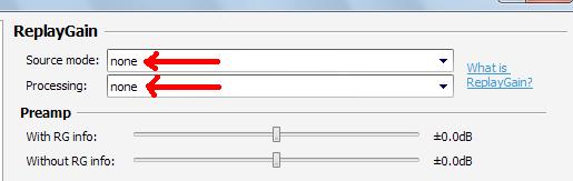

Сообщение #32 simmons » 09.09.2017, 19:52
Cliff:се просмотрел, несколько раз.. Ничего не задано. Все по-дефолту. http://www.imgup.ru/images2/286mx2415720.png
Вы просто установите реплей гейн в обоих окнах на none + apply

simmons:установите реплей гейн в обоих окнах на none
Большое спасибо!
Реплей гейн - вещь полезная. Но сейчас она у мня на втором плане. На первом - звучание.
