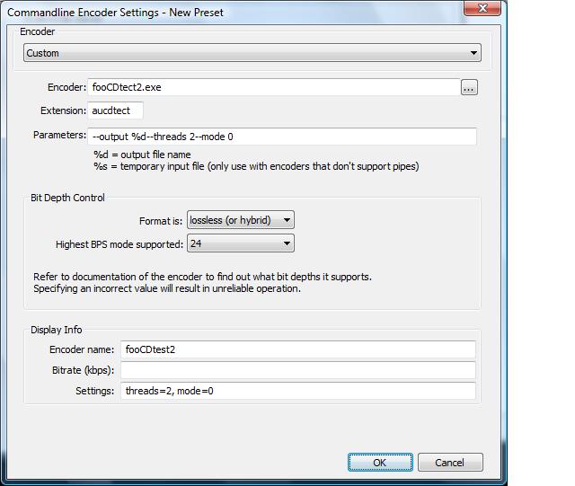

2orel Пока совсем ничего не понятно. Значит так.
1) Сделай скриншот настроек foocdtect и покажи тут картинкой.
2) запусти проверку на одном мп3 файле и покажи ожибку тут. Я так понял выскакивает консоль с сообщением? А само окно foocdtect появляется и идёт ли процесс декодирования?

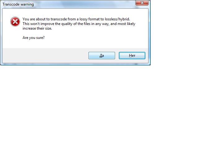

Сообщение #202 orel » 30.10.2008, 12:34
2baralgin
Это?

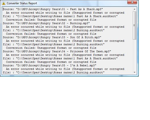

orel

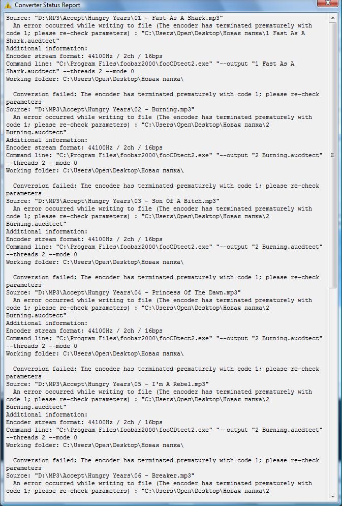

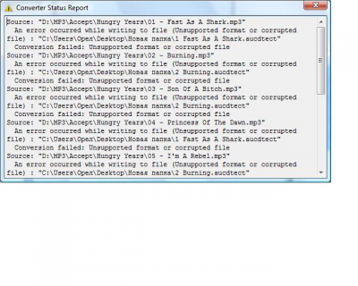

Сообщение #203 orel » 30.10.2008, 12:39
2baralgin
Ошибка
Последний раз редактировалось orel 30.10.2008, 12:41, всего редактировалось 1 раз.

Сообщение #204 baralgin » 30.10.2008, 12:46
2orel Значит так. На первой картинке скорее всего и порылась собака :) . Все параметры программы должны идти через пробел. Тоесть:
"--output %d --threads 2 --mode 0" (а на картинке вот это "--output %d--threads 2--mode 0") .
Думаю, тепеь всё пойдёт.

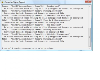

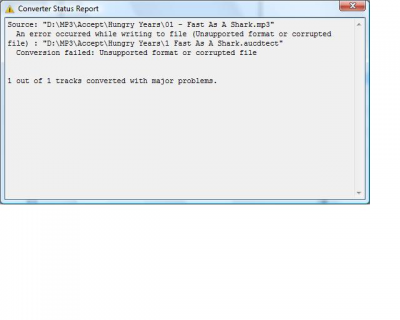

Сообщение #208 orel » 30.10.2008, 14:41
2baralgin
Теперь вот так
Последний раз редактировалось orel 30.10.2008, 14:43, всего редактировалось 1 раз.
orel
Сообщение #209 baralgin » 30.10.2008, 14:53
2orel Я в посте выше приводил пример правильных параметров и для наглядности их заключил в двойные кавычки(") - их не должно быть в настройках(за некоторыми исключениями). Вообще параметры лучше аккуратно писать руками чем копировать.
зы: код завершения 1 означает что проблема во входных параметрах. Нужно будет в будущем задокументировать все коды завершения...

Сообщение #210 orel » 30.10.2008, 17:20
2baralgin
Вот так должно получиться??????
Последний раз редактировалось orel 30.10.2008, 17:30, всего редактировалось 1 раз.
orel
Сообщение #211 baralgin » 30.10.2008, 17:26
2orel ну да, типа того :) . Только выход конвертера лучше чтобы давал файлы в формате "01 - ", тогда сортировка будет работать корректно. Тоесть: [%track% - ]%title%
