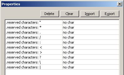

Сообщение #2157 kgena_ua » 08.02.2018, 19:15
seriousstas, по window.IsVisible надо пробовать.
kgena_ua:делать настройку через меню свойства
Вернее сделал отдельным скриптом.
по умолчанию все символы заменяются на "" (no char)
в скрипте (стр.18) var text = "q*we:rt?yu<io>pas|";, тут можно написать свое.
вывод в две строки:
1 - сам текст,
2 - "очищенный" текст.
// ==PREPROCESSOR==
// @name "Reserved characters"
// @author "kgena_ua"
// ==/PREPROCESSOR==
var font = gdi.Font("Arial",14, 1);
var ww, wh;
DT_LEFT = 0x00000000;
var color = RGB(90, 90, 90);
function on_paint(gr){
    gr.FillSolidRect(0, 0, ww, wh, utils.GetSysColor(0));
    gr.GdiDrawText( text, font, color, 10, 10, ww, wh, DT_LEFT | DT_WORD_ELLIPSIS );
    gr.GdiDrawText( clean_name(text), font, color, 10, 30, ww, wh, DT_LEFT | DT_WORD_ELLIPSIS );
function on_size(){
function clean_name(n) {
    if (!n) return;
    var tmp = n.replace(/\./g,ch(0)).replace(/\//g,ch(1)).replace(/\:/g,ch(2)).replace(/\*/g,ch(3)).replace(/\?/g,ch(4)).replace(/\"/g,ch(5)).replace(/\</g,ch(6)).replace(/\>/g,ch(7)).replace(/\|/g,ch(8)).replace(/\\/g,"")
    return tmp.replace(/^\s+|\s+$/g,"").substr(0, 200);
var rc_arr = [".",  "/",  ":",  "*",  "?",  '"',  "<",  ">",  "|",  "\\"];
window.GetProperty(".reserved characters: " + rc_arr[0], "no char");
window.GetProperty(".reserved characters: " + rc_arr[1], "no char");
window.GetProperty(".reserved characters: " + rc_arr[2], "no char");
window.GetProperty(".reserved characters: " + rc_arr[3], "no char");
window.GetProperty(".reserved characters: " + rc_arr[4], "no char");
window.GetProperty(".reserved characters: " + rc_arr[5], "no char");
window.GetProperty(".reserved characters: " + rc_arr[6], "no char");
window.GetProperty(".reserved characters: " + rc_arr[7], "no char");
window.GetProperty(".reserved characters: " + rc_arr[8], "no char");
window.GetProperty(".reserved characters: " + rc_arr[9], "no char");
check_char_enter();
function check_char_enter() {
    for (var i = 0; i < rc_arr.length; i++) {
        tmp = window.GetProperty(".reserved characters: " + rc_arr[i]);
        if (/[\.\/\:\*\?\"\<\>\|\\]/g.test(tmp) || tmp == ""){
        //if (/[\.\/\:\*\?\"\<\>\|\\]/g.test(window.GetProperty("Reserved characters: " + rc_arr[i]))){
            window.SetProperty(".reserved characters: " + rc_arr[i], "no char");
function ch(i){
    if(!i) return;
    var tmp = window.GetProperty(".reserved characters: " + rc_arr[i]);
    tmp = tmp == "no char" ? "" : tmp;
    return tmp;
есть-ли в этом смысл.
