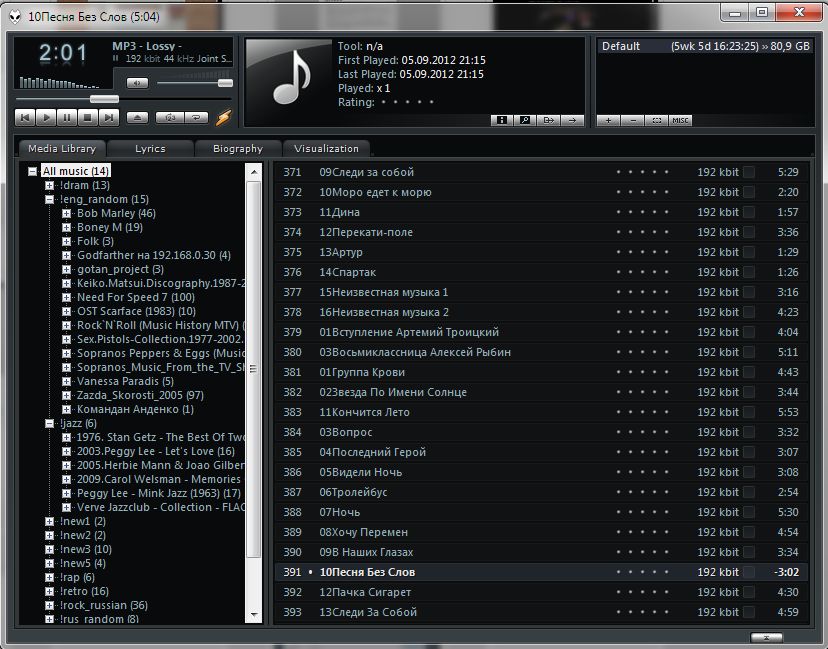

Сообщение #2383 Агитатор » 05.09.2012, 17:56
вот так сейчас у Автора сборки выглядит Фубар.
а вот так у меня выглядит:
вопросы:
- в углу верхнем правом кнопки свернуть-развернуть-закрыть- вид их зависит от темы выбранной в винде
, или особенности сборки?
- наименование композиции у меня в левом верхнем углу некрасивое, а в первом скриншоте по серединке шрифтом другим. как сделать?
- под списком музыкальной библиотеки появилась окно поиска. очень нехватало. как добавить?
и еще.
у меня есть треки доисторические с очень плохим качеством, и при проигрывании их выдает вот такое: Unrecoverable playback error: Sample rate of 24000 Hz not supported by this device.
можно как то обойти данную проблему?
сори если вопросы звучат некорректно - профан в данной теме :)
Агитатор
Сообщение #2384 alex_realist » 05.09.2012, 23:25
Агитатор:- в углу верхнем правом кнопки свернуть-развернуть-закрыть- вид их зависит от темы выбранной в винде
- наименование композиции у меня в левом верхнем углу некрасивое, а в первом скриншоте по серединке шрифтом другим. как сделать?[/quot
e]
Это на домашнем компе тема оформления Tribute 2 для Windows XP.
Агитатор:- под списком музыкальной библиотеки появилась окно поиска. очень нехватало. как добавить?
Скачать этот файл. Распаковать содержимое в папку со сборкой. Загрузить одну из тем с префиксом new__. Вторая кнопка (лупа) в информационной панели показывает/скрывает панель поиска в новом месте. Также кнопка левее кнопки Misc панели списка плейлистов вызывает/скрывает vu meter.
Эти версии конфигов были написаны ещё в конце июня и по известной причине не включены в состав сборки. Тестируйте. Вроде ошибок нет. Будем считать, что это обновление.

Сообщение #2388 Агитатор » 06.09.2012, 12:22
Creative ASIO
Агитатор
Сообщение #2389 Гость » 06.09.2012, 13:15
Агитатор, а если временно поставить DirectSound и воспроизвести тот файлик. Если воспроизводится, то частота 24000 kHz и ASIO не совместимы. Тогда можно попробовать поставить в DSP Manager какой нибудь Resampler, что бы он преобразовывал 24000 kHz в опорную частоту ASIO. Как-то так.
Сообщение #2390 Агитатор » 06.09.2012, 13:52
да действительно, по умолчанию устройство воспроизводит нормально.
поставил в DSP Manager Resampler SOX - и стало воспроизводить и при ASIO. выбрал его после прочтения статьи http://audiophilesoft.ru/publ/my/foo_resamplers/11-1-0-34
большое спасибо за подсказку как сделать! :)

Сообщение #2391 Гость » 06.09.2012, 15:08
Посмотрел скрипт Alexa. Появились новые параметры в playlist ПКМ -> Settings -> Field Definition __BOX_COLOR_PLAYING1__ и __BOX_COLOR_PLAYING2__ Судя по скрипту первый - цвет фона, второй - цвет рамки. Можно даже легко вернуться к старому виду без выделения установив __IS_BOX_COLOR_PLAYING__ в 0.
