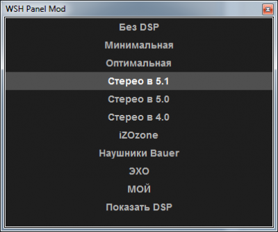

seriousstas, так понимаю нужно что-то вроде этого
панель, которая вызывается какой-то кнопкой.
seriousstas:автозакрытие списка при выборе
Тут немного сложнее. Я не знаю как можно закрыть панель из WSH. Можно в PSS. Т.е. в WSH создаем переменную, которую затем читаем в PSS,

Сообщение #249 kgena_ua » 01.03.2015, 15:25
seriousstas, скрипт для выбора DSP.

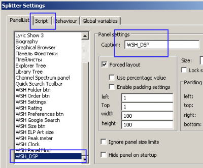

После установки скрипта в корне появится файл dsp_off_1.
Для выключения панели после выбора, в PSS сделал так:
$init_ps_global(dsp_set,0)
$puts(dsp_off,$right($findfile(%ps_user_profile_path%/dsp_off_*),1))
$if( $and($stricmp($get(dsp_off),0),$stricmp(%dsp_set%,1) ),
$set_ps_global(dsp_set,0)
$puts(dsp_off,1)
$imagebutton(x,y,,,*.png,*_on.png,
SETGLOBAL:dsp_set:$ifequal(%dsp_set%,1,0,1);
REFRESH,)
$showpanel_c(WSH_DSP,%dsp_set%)

Сообщение #253 seriousstas » 02.03.2015, 07:44
Ну вот , как всегда методом тыка и всё работает :)
Вот моя кнопочка :
$drawtext(L,10,$sub(%hh%,85),80,80,%color0%,hcenter vcenter)
$imagebutton(10,$sub(%hh%,85),80,80,%b0%,%b1%,SETGLOBAL:dsp_set:$ifequal(%dsp_set%,1,0,1); REFRESH,)
kgena_ua Спасибо большое!
а все-таки , эту часть :
function RGB(r,g,b){ return (0xff000000|(r<<17)|(g<<8)|(b)); }
   gr.SetSmoothingMode(2);
var DSP = window.GetProperty("DSP","1"),ww=window.Width, wh=window.Height;
    switch (DSP) {
    case "1":text = "DSP OFF";break;
    case "2":text = "Minimum";break;
    case "3":text = "Optimal";;break;
    case "4":text = "2.0 in 5.1";break;
    case "5":text = "2.0 in 5.0";break;
    case "6":text = "2.0 in 4.0";break;
    case "7":text = "iZOzone";break;
    case "8":text = "Наушники Bauer";break;
    case "9":text = "ECHO";break;
    case "10":text = "- MY -";break;
    var text_color = m_hover1 ? RGB(0,0,0) :  RGB(215-51-51);
    gr.DrawImage( gdi.Image( fb.FoobarPath + "\\themes\\" +'S.png'),0,0,80,80,0,0,80,80,0,255);
    gr.GdiDrawText(text,gdi.Font("Eras Bold ITC", 14),text_color, 3,6,75, wh,0x00000001);
можно приделать, что-б на кнопке видеть выбранный текст ?
Сообщение #254 kgena_ua » 02.03.2015, 13:13
quote="seriousstas"]а все-таки , эту часть[/quote]
Да,seriousstas, это я просто не досмотрел. Это, в принципе, готовая кнопка на WSH, только немного переделать, чтобы она открывала панель со скриптом (Вчера, 13:25) в PSS.
seriousstas:скрипт Для выключения панели после выбора
Этот (для PSS) скрипт должен быть в той панели, где находится WSH_DSP, в загладке Script.
Вот для примера:
Добавится панель WSH_DSP_Button и заменится $imagebutton(... на $showpanel_c(WSH_DSP_Button,........)

Сообщение #258 kgena_ua » 03.03.2015, 12:03
AHAPXICT, это время в миллисекундах, через которое нам нужно обновлять new Date() и делать window.Repaint(). 500 или 1000 я думаю разницы нет. :smile:
А для чего currentTime.getMilliseconds()/1000;.
По поводу повтора символа (ранее поднимался этот вопрос).
Вот нашел такое:
прописываем такую функцию
и в function on_paint(gr) {
нужно повторить символ, к примеру, семь раз
var s = "\u2589".repeat(7);
gr.GdiDrawText(s, ....
или
gr.GdiDrawText("\u2589".repeat(7),...
Добавлено спустя 45 минут 52 секунды:
seriousstas:сама кнопка ведь уже не нужна , она ведь есть из PSS , может только текст поверх ?
seriousstas,
создаем (блокнотом) в корне фубара пустой файл м именем dsp_txt_ (т.к. FileExists не понимает '*')
меняем (зачем нам разные тексты)
var dsp_m = Array("Без DSP","Минимальная","Оптимальная","Стерео в 5.1","Стерео в 5.0","Стерео в 4.0","iZOzone","Наушники Bauer","ЭХО","МОЙ","Показать DSP");
на
var dsp_m = Array("DSP OFF","Minimum","Optimal","2.0 in 5.1","2.0 in 5.0","2.0 in 4.0","iZOzone","Наушники Bauer","ECHO","- MY -","DSP");
меняем содержимое
function close_panel() {
на
       fso.deleteFile( set_path + "dsp_off_" + "*" );
       fso.CreateTextFile( set_path + "dsp_off_0" );
           fso.deleteFile( set_path + "dsp_txt_" + "*" );
       fso.CreateTextFile( set_path + "dsp_txt_" + dsp_m[sel_dsp - 1] );
       RefreshPSS();
       clear_flag();
в PSS пишем
$puts(file_name,$findfile(%ps_foobar2000_path%/dsp_txt_*))
$puts(point,$strrchr($get(file_name),'\'))
$puts(file_len,$len($get(file_name)))
$puts(dsp_txt,$right($get(file_name),$sub($get(file_len),$get(point),8)))
и в Вашем случай:
$drawtext($get(dsp_txt),10,$sub(%hh%,85),80,80,%color0%,hcenter vcenter)

Сообщение #260 seriousstas » 03.03.2015, 21:35
kgena_ua
Получилось, ещё раз thx !
