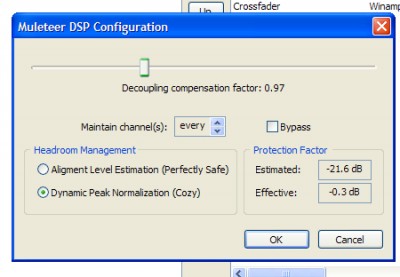

Сообщение #260 simmons » 20.01.2015, 23:14
EVA010:Sennheiser модели HD598(
классные уши, а сами настройки плагина каковы?
какое значение выставлено у вас здесь?
