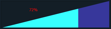

Сообщение #2405 AHAPXICT » 20.07.2018, 17:52
macarych, пока на работе прикинул на скорую руку, в принципе работает.

// ==PREPROCESSOR==
// @name "Volbar"
// @author "T.P Wang"
// ==/PREPROCESSOR==
var g_font = gdi.Font("Tahoma", 16, 0);
var g_drag = 0;
    var ww = window.Width;
    var wh = window.Height;
    !window.IsTransparent && gr.FillSolidRect(0, 0, ww, wh, RGB(19, 30, 38));
    gr.SetTextRenderingHint(5);
    gr.SetSmoothingMode(4);  // AntiAlias for graphics.
    var volume = fb.Volume;
    var pos = window.Width * ((100 + volume) / 100);
    var pos1 = window.Height * ((100 + volume) / 100);
    var txt = (Math.ceil(volume) + 100) + "%";
    gr.FillPolygon(RGB(55, 55, 155),1 ,[ww, wh, 0, wh, ww, 0]);
    gr.FillPolygon(RGB(55, 255, 255),1 ,[pos, wh, 0, wh, pos, wh - pos1]);
    gr.DrawString(txt, g_font, RGB(255, 0, 0), - ww/5, - wh/6, ww, wh, 0x11005000);
    gr.DrawRect(0, 0, ww - 1, wh - 1, 1.0, RGB(0, 0, 0));
    g_drag = 1;
    on_mouse_move(x, y);
    g_drag = 0;
    if (g_drag) {
        var v = x / window.Width;
        v = (v < 0) ? 0 : (v < 1) ? v : 1;
        v = -100 * (1 - v);
        if (fb.Volume != v) fb.Volume = v;
    if (delta > 0) fb.VolumeUp();
    else fb.VolumeDown();

Сообщение #2407 AHAPXICT » 20.07.2018, 19:21
О! Подправил, теперь что доктор прописал :smoke:
    gr.DrawPolygon(RGB(100, 200, 200),1 ,[ww, wh, 0, wh, ww, 0]);
    gr.DrawPolygon(RGB(40, 40, 40),1 ,[pos-1, wh, 0, wh, pos-1, wh - pos1]);
    gr.DrawString(txt, g_font, RGB(40, 40, 40), - ww/5, - wh/6, ww, wh, 0x11005000);
    gr.DrawRect(0, wh-1, pos - 1, 1, 1.0, RGB(40, 40, 40));
    g_drag = 1;
    g_drag = 0;
    if (g_drag) {
        v = -100 * (1 - v);

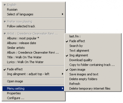

В скрипте "Биография" хочу переделать настройку пунктов главного меню, т.е. не через не через меню "Свойства", как было, а через пункт главного меню "Настройка меню". Актуально-ли будет это.
С нами: 12 лет
Сообщение #2417 macarych » 16.08.2018, 17:26
По мне - актуально.
Сообщение #2418 kgena_ua » 16.08.2018, 18:01
macarych:По мне - актуально.
Да, macarych, думаю будет удобно.
Вот закончу "лирику" и будет обновление.
С нами: 12 лет

kgena_ua:В скрипте "Биография" хочу переделать настройку пунктов главного меню...
Тогда не грех добавить в меню и справку по клавишам.
