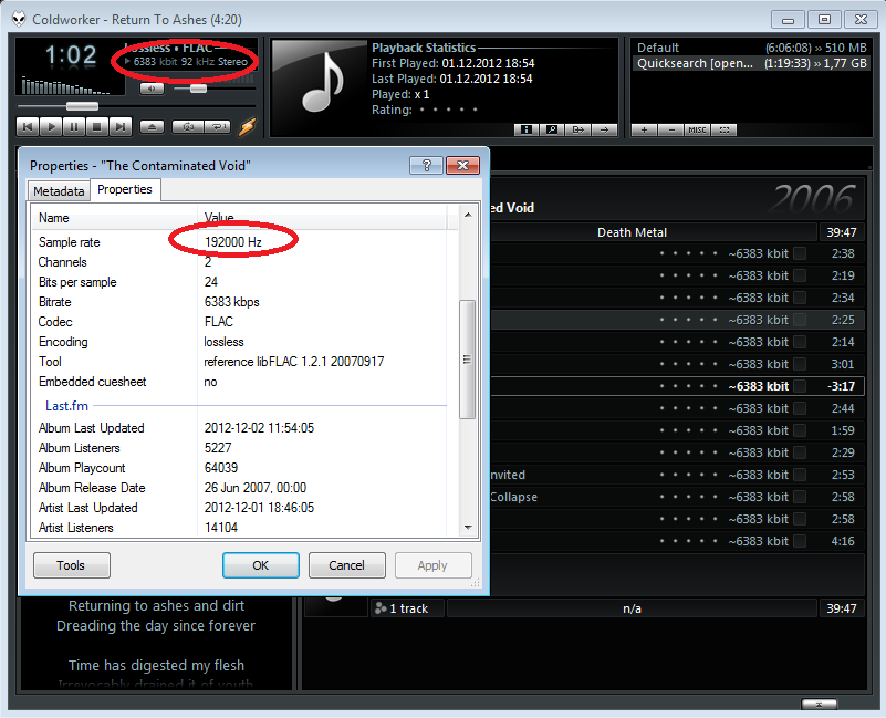

Сообщение #2512 tiptoer » 02.12.2012, 14:11
alex_realist,
подскажите пожалуйста, какие настройки необходимо внести, чтоб корректно отображались частоты проигрываемого файла
эта проблема касается файлов, у которых частота более 96кГц
т.е. для 192кГц отображаются только 2 последние цифра, а именно 92
заранее спасибо

Сообщение #2520 alex_realist » 02.12.2012, 22:41
tiptoer, киньте мне ссылку на какой-нибудь файл с такой частотой
