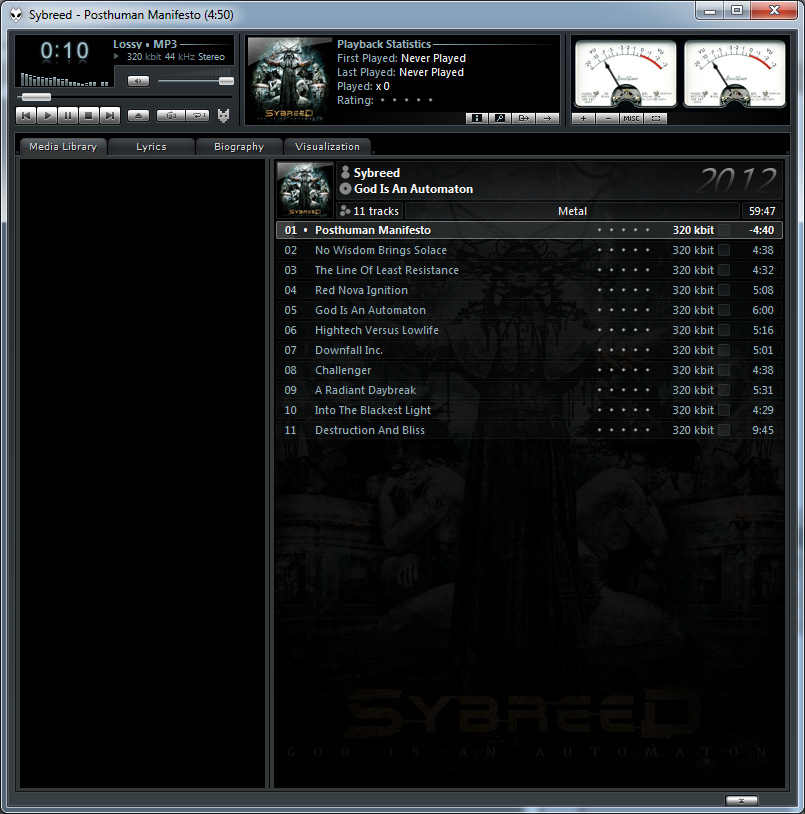

Сообщение #2521 DRON » 02.12.2012, 23:34
alex_realist:Но резкости всё-таки не хватает.
Перезалил. Но вообще там просто неоткуда резкости взяться: каждая цифра всего 5x4 пикселя.

Сообщение #2523 hatteone » 03.12.2012, 12:42
Изменил настройку для VUMeter. Вроде стало четче.
Model 702 bento.zip

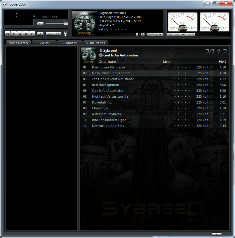

Сообщение #2532 alex_realist » 05.12.2012, 21:19
hatteone:Изменил настройку для VUMeter. Вроде стало четче.
Пока лучший вариант.
