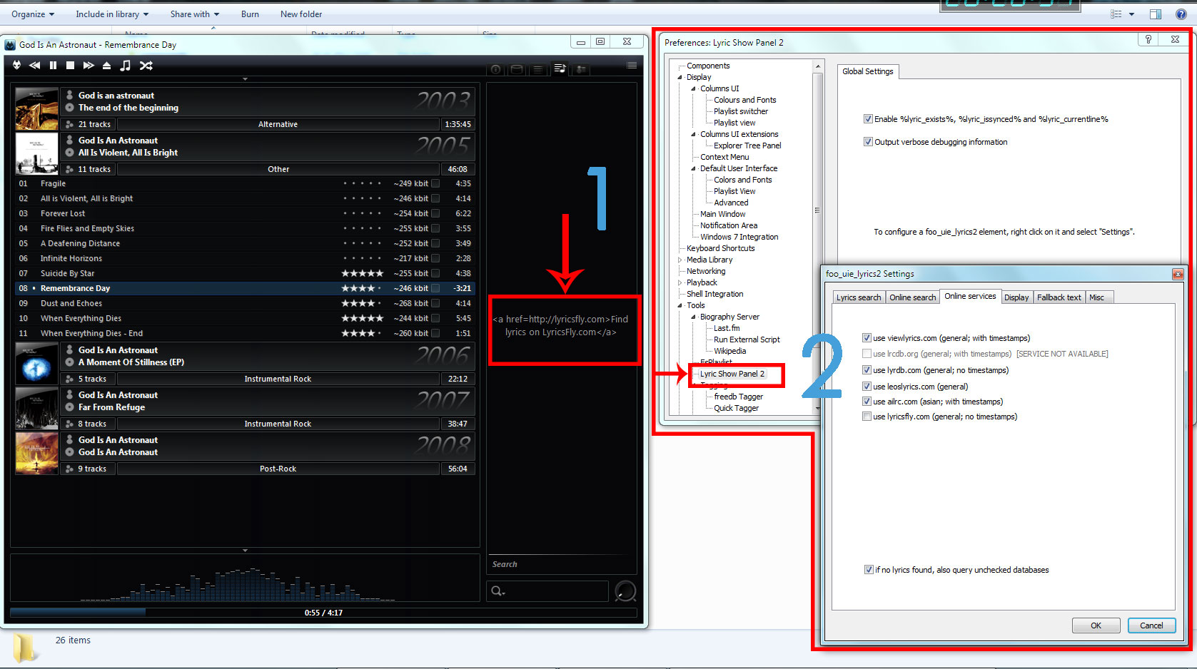

Очень привык к старой сборке (v1.1; скин: old style (бывший от 0.9.6). Но к сожалению, некоторые плагины уже отмирают.
В частности проблема: вместо лирики отображается кусок кода, даже на треках без слов: "<a hred=http://lyricsfly.com>Find lyrics on LyricsFly.com</a>"
Вопрос: можно ли заменить компонент на новый? и где прочитать про это.. что-то все так заморочно, может кто поможет.
Скин не применим к новой версии, интерфейс которой на мой взгляд слегка перегружен, например смешение внимания от плейлиста к левой информации.

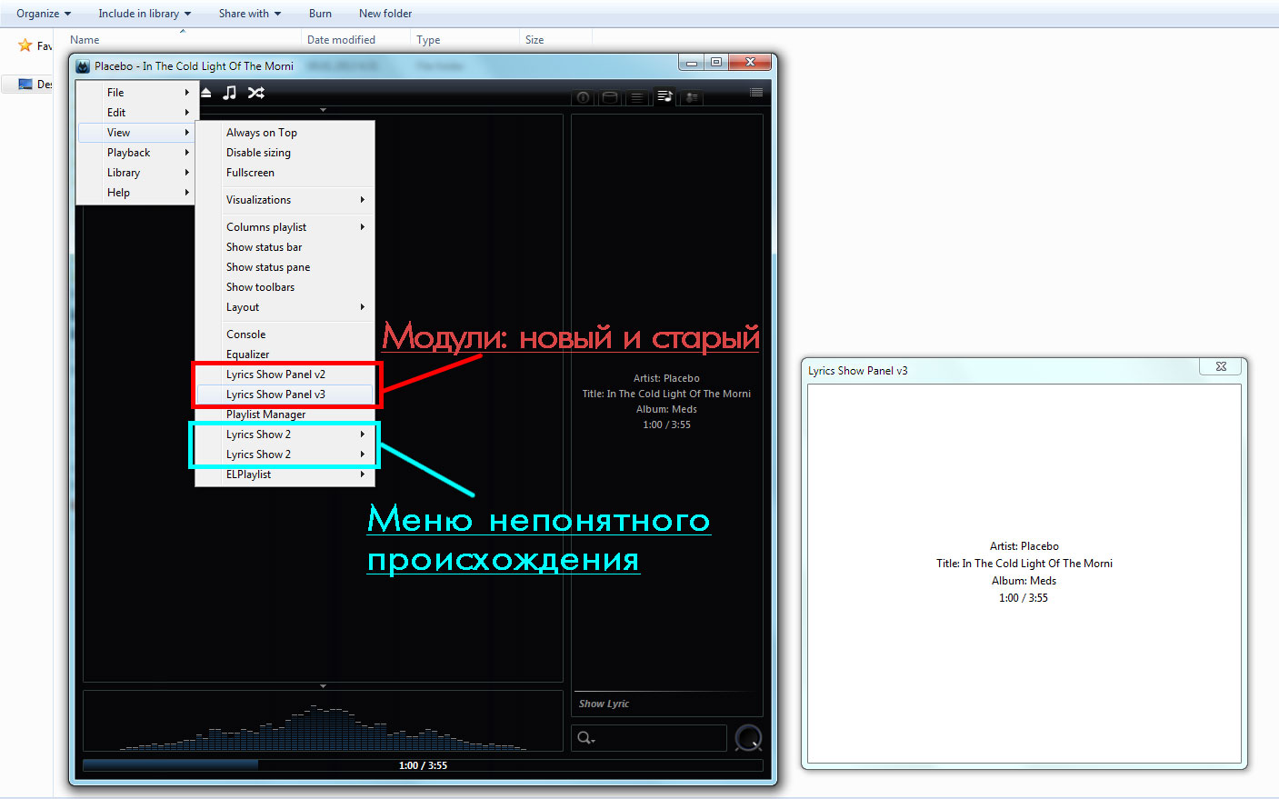

Сообщение #2624 vladj » 07.01.2013, 23:32
Должен стоять плагин и панель Lyrics 3. Плагин в компоненты, панель, вроде как помнится, менять нужно.
Плагин foo_uie_lyrics3.dll в компонентах, запускаем программу, щёлкаем правой по кромке окна, Splitter Settings, что-бы вызвать окно настройки PSS.
Там по лирике второй, которая пока у тебя установлена и записываем либо копируем в блокнот размеры панели (т.е.слева,сверху, ширину, высоту).
Закрываем настройки PSS, идём в Preferences / Columns UI / справа, вверху Layout. В списке панелей видим лирику 2, по ней правой и Remove Panel,
внизу, справа Apple. Щёлкаем по строке Panel Stack Splitter правой, insert panel > panels > Lyric Show 3 , внизу Apple и ОК. Не пугаемся, ибо для панели
не заданы размеры, по кромке правой, Splitter Settings, Lyric Show 3, правей ставим галочку на Forced Layout, проставляем сохранённые размеры и Apple.
Я не знаю, что у тебя за сборка, но размеров там может и не быть, панель встанет на место автоматом, после проставления галки на Forced Layout > Apple.
В этом-же окне (в настройках сплиттеров) щёлкаем вверху Script, в открывшемся скрипте внимательно, по очереди ищем значение Lyric Show 2, меняем на
Lyric Show 3 и применить настройки,т.е. Apple.
Панель настраиваем по своему вкусу, проверив, что-бы сервера были активны, т.е. в левом оконце. Отмечаем сохранять-ли, если да, то где и проч.
Сначала покажется всё сложным, потом панели автоматом нужные ставить будешь, помещая Длл-ку в компоненты и добавляя панель в скрипте, по
подобию тех, которые там присутствуют. Для панелей должна лежать кнопка в месте, где все лежат, названа так, как её в скрипте будешь прописывать.
Её местоположение в скрипте прописываешь в зависимости от того, где есть место, например левей-правей существующих.
Это касается установки другоих панелей, у тебя-же просто в скрипте заменишь название везде, а кнопка и положение старые остаются от лирики.Удачи :smile:
Сообщение #2625 Tony » 08.01.2013, 05:54
vladj:Удачи :smile:
Огромное спасибо!
С такой инструкцией ошибиться невозможно)
Но, к сожалению, в скрипте, кнопка ведет не на компонент а на меню старой версии, которое, видимо, создавалось где-то в другом месте*:
*причем оно само собой раздвоилось, видимо подцепляется физически из папки (и до сих пор там висит - видно на скриншоте)
$textbutton($sub(%_width%,213),$sub(%_height%,93),40,20,Search,Search,COMMAND:'View/Lyrics Show 2/Online search';REFRESH,fontcolor:133-133-133,fontcolor:255-255-255)
При замене модуля - нового меню попросту нет. С поиском перелапатил весь код скрипта, ничего подобного не нашел. Ну и ладно.
Единственное что смог - это переименовать кнопку в самом скрипте и добавить ей выход уже на сам модуль, вместо его функции. Тоже хорошо.
К сожалению я не программист, возможно разберусь позднее)
Еще раз спасибо! :smile:
Tony
С нами: 12 лет 5 месяцев
Сообщение #2626 vladj » 08.01.2013, 12:48
Это из-за того, что сборка инсталлирована в систему. Настройки могут хранится в Документах пользователя, папка скрытая.
Моя вина, забыл написать, что нужно было удалить файл конфигурации, относящийся к старому плагину с лирикс2.
Ищем как в корневой папке фубара, в configuration, так и в папке Документы, где могут сохранятся настройки.
При любом добавлении плагина и панели в сборку, файлик с расширением .cfg появляется после запуска программы.
Все изменения по этой панели, настройки её работы именно в нём и сохраняются. Удаляя этот файл .cfg, мы не нарушим работу
плагина, просто он будет создан вновь с дефолтными настройками.
PS. Выше я писал, что встречающиеся в скрипте значения Lyrics Show 2, нужно поменять на Lyrics Show 3.
Потому и строка должна выглядеть:
$textbutton($sub(%_width%,213),$sub(%_height%,93),40,20,Search,Search,COMMAND:'View/Lyrics Show 3/Online search';REFRESH,fontcolor:133-133-133,fontcolor:255-255-255)
