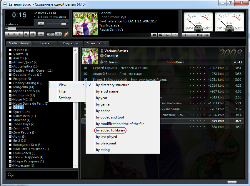

2. в этой сборке или вообще в foobar есть возможность сортировки музыки по дате добавления в медиатеку?
Сообщение #2670 borman_bonch » 19.01.2013, 19:43
На второй вопрос ответ есть:
ПКМ по Library, а дальше как по картинке:

[quote=borman_bonch][/quote] спасибо за ответ на второй вопрос. Наличие этой функции меня радует, т.к. я ей очень часто пользуюсь в привычном мне WMP.
А насчет первого вопроса, надеюсь что это косяк сборки. Не так критично учитывая положительный ответ на второй вопрос :)
