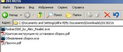

Здравствуйте,
Скачал, по ссылке, архив (20130216.rar) со foobar2000 (bento) от Alex Realist [16.02.2013].
В Краткой инструкции по установке говорится об установке оригинального Foobar. В архиве находятся только это (см. скриншот)
Какой из файлов считается Оригинальным?

Здравствуйте,
В Краткой инструкции по установке говорится об установке оригинального Foobar. В архиве находятся только это.

Сообщение #2802 mgz » 28.02.2013, 17:13
shega:оригинального Foobar
http://www.foobar2000.org/download

Сообщение #2803 vladj » 28.02.2013, 17:20
Ну вот, с лёгкой руки отцов - основателей для новичков устроили ребус с установкой и хелп не помог.
Да ещё и весьма спорное утверждение об обязательности ставить не портабельно, а в систему в этом хелпе от автора..
А многие примут это за чистую монету, хотя установка в систему им и не требуется. Подумают,что портабельно нельзя.
shega, читай внимательно шапку странички "Сборка сделана в виде аддона к официальному дистрибутиву (не включён в архив)."
Качай Отсюда официальную и устанавливай на своё усмотрение, в систему или портабельно.
Если портабельно, то выбери любой пользовательский раздел, любую папку, да хоть ту-же, с музыкой твоей.
При установке не спеши, ибо там можно снять галку с DSP, Replay Gain, вдруг они тебе и не нужны совсем...
Затем распакуй в папку установленной программы аддон Foo by от Alex Realist, согласившись с заменой, если потребуется.
Можно аддон распаковать и во вновь созданную (временную) папку и уже из неё копировать всё в папку с установленной программой.
PS. Зайдя в папку с компонентами, нужно внимательно взглянуть на прилагаемые плагины.
foo_out_wasapi выбрасываем, если Ось ХР (иначе ошибка выйдет).
foo_audioscrobbler, если не знаешь что это, желательно выбросить, если знаком со скробблингом и он нужен, то не трогаем.
foo_burninate, не полноценный костыль для записи, в каждой Оси есть свои писалки с расширенными возможностями. Думаем и решаем, будем-ли писать болванки фубаром или нормальной программой.
foo_input_tak, если не имеется файлов аудио с таким расширением, то в топку его.
foo_playcount, возможность подсчёта числа прослушиваний треков твоих, выбираем нужен или нет подсчёт.
foo_quicksearch, если знаешь, где,что у тебя лежит из музыки и в ломы набирать инфу для поиска- в топку.
С трёх плагинов для вывода звука asio,ks,wasapi оставляем нужный, остальные выбрасываем.
Проделываем то-же с одноимёнными файлами в папке конфигурации. ИМХО.
Сообщение #2804 shega » 28.02.2013, 22:11
Благодарю за ответы mgz и vladj. Однако неясности остались (простите за бестолковость).
После скачивания и установки оригинального foobar надо запустить файл "foobar 2000_by_Alex_Realist.exe".
А что делать с файлом "Обновление сборки.ехе"?

Сообщение #2805 vladj » 28.02.2013, 23:53
Обновление для тех, у кого сборка стояла уже, тебе не нужно. "foobar 2000_by_Alex_Realist.exe" это архив, укажзываешь место, куда инсталлировал
оригинальную, дефолтную и он туда распакуется.

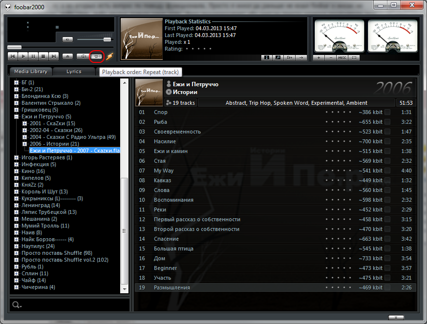

Всем привет ) Во первых спасибо автору сборки, ну а во вторых есть вопрос по поводу функционала. Просто я никогда раньше не юзал foobar и никак не могу заставить его проигрывать трэки по очереди, либо стоп, либо крутит только один трэк. Дико вымораживает ибо иногда просто хочется покемарить под музон ,да не тут то было, надо вручную включать каждую песню. Это просто выносит мозг. Так вот, собственно, вопрос к вам, уважаемые форумчане: можно ли как то заставить его крутить трэки по списку в плейлисте или только включать вручную ? Прежде чем сюда накалякать я вроде и ветку почитал и потыкал везде по настройкам.... нифига не фурычит :think:

Сообщение #2819 borman_bonch » 04.03.2013, 20:36
Plagues, Вы случаем кнопочку вот эту не нажимали?)
Она переключает режимы воспроизведения по порядку: Дефолт (стандартное для всех плееров) - Repeat track (Ваш выбор? :smoke: ) - Repeat Playlist.

Сообщение #2820 Plagues » 04.03.2013, 21:02
borman_bonch, нажимал, а как же :toothless: Переключал на "Repeat (playlist)". Ничего не поменялось. И рядом слева кнопку нажимал, и там переключал и тут, ничего не меняется, хоть playlist выбрать хоть track. Крутит по кругу один трэк ,либо стоп. Щас переустановить попробую, уже незнаю что делать, если не поможет значт не судьба :toothless:
__________________________
add
Всё, заработало ) . У меня слева был список трэков, в библиотеке, оказывается надо чтобы справа был, непривычно :smoke:
P.s. borman_bonch, спс за скрин , по нему понял в чём трабла :hi:
