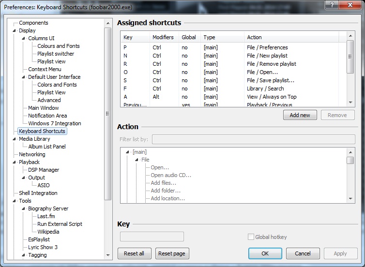

Сообщение #3251 vladj » 04.01.2014, 13:24
Сделай настройку в горячих клавишах на любое количество лайоутов, которые имеются в сборке и будешь переключатся
на нужное одним щелчком. В настройках иди в Keyboard Shortcuts там Add New, в оконце пониже тащишь слайдером список вниз,
пока не увидишь нужные. Раскрывай там View / Layout , выбирай например 9, ставь курсор в строке KEY, жми нужную клавишу,
можно поставить и галку на глобально, если не пользуешся этими клавишами в других программах, ну и Apply, т.е. примени.
Сообщение #3252 Седьмой » 04.01.2014, 18:57
vladj, хорошая идея, мне нравится, вот только окно с выбором у меня почему-то неактивно (серенькое такое, не могу им воспользоваться)...
Седьмой
Сообщение #3253 kgena_ua » 04.01.2014, 19:05
Седьмой, нажмите Add new.

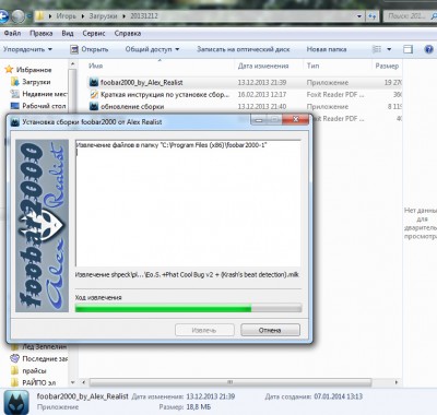

Сообщение #3260 Petrovitch » 07.01.2014, 14:16
Хотел сравнить с установленной у себя, скачал. Со скачанного по ссылке начинает распаковывать и ...полностью отключается по окончании извлечения файлов ( то есть процесс инсталляции самоликвидируется ). В Program Files папки появляются, но никакого намёка на exe-шник не видать
Вот после окончания этого процесса всё пропадает
