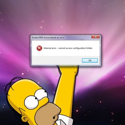

Сообщение #3289 happyjuice » 23.01.2014, 14:19
Подскажите пожалуйста в чём может быть проблема ??
Устанавливал как в инструкции !!
happyjuice
Сообщение #3290 Leo x7 » 23.01.2014, 14:49
happyjuice, При установки самого фубара выберите портативную установку. И рекомендую запускать установщики с правами администратора! Проблема должна решиться.
Leo x7 M
С нами: 13 лет
Сообщение #3291 happyjuice » 23.01.2014, 16:00
Leo x7, Спасибо,, помогло!!
