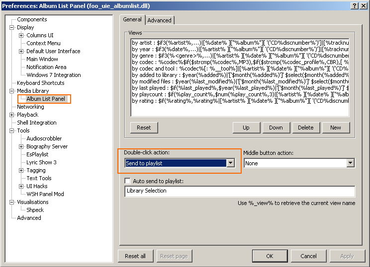

Если речь идёт о EL плейлисте, то правой по нему, Settings > Behaviour и там ставим нужные действия на клик мыши.
Например проще всего по даблклику сделать плей по умолчанию, и группы тоже плей по умолчанию.
По одиночному клику всё в None, в общем потренируйся и выбери подходящий вариант. Должно получится примерно так...

На такую работу влияет ещё и установка галочек ниже...слева должны стоять в строчках, где collaps,т.е 2-3-4 и справа в верхней(update).
Сообщение #3328 САМОРЕЗ » 17.03.2014, 09:17
vladj, Спасибо!
В общем по умолчанию на синглклик стоит выбор группы, ставим "none", и обозначенная проблема пропадает!
Что и требовалось - "синглклик стал синглклик". :)

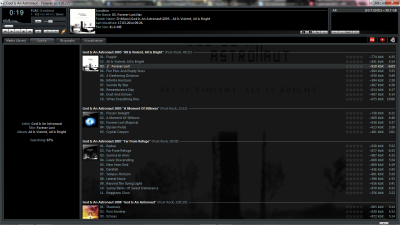

Подскажите, как сделать, чтоб фоновая картинка не сильно вылазила за рамки плейлиста и как сделать более прозрачным цвет перед этой картинкой?
Спасибо.
P.S.
alex_realist:Убрать в скрипте nokeepaspect для секции $ifequal($get(art_background_type),1,...
- эти строки я не нашел нигде(
Скрин

PaniKo:чтоб фоновая картинка не сильно вылазила за рамки плейлиста и как сделать более прозрачным цвет перед этой картинкой?

Сообщение #3339 vladj » 03.04.2014, 23:25
Скриншот сборки покажи, если просит проверить консоль, то и посмотри и строку с ошибкой сюда, именно строку, а не всё, что там будет.
Или за пять лет пользования не удосужился узнать как в консоль заглянуть ?
Вот специально испортил скрипт и получил ошибку...
Error: WSH Panel Mod ({CCEB086A-7348-4DD2-980E-CEC8B31E5585}): Microsoft JScript compilation error:
Expected '}'
File: <main>
Ln: 161, Col: 1
Сколько панелей на скриптах в сборке, крашатся все или одна, какая именно?
По вопросу выше...в настройках запуска c альбом листа (в General) выбери Send to autosend playlist,
в Advanced поставь галочку на Autoplay on send to playlist
