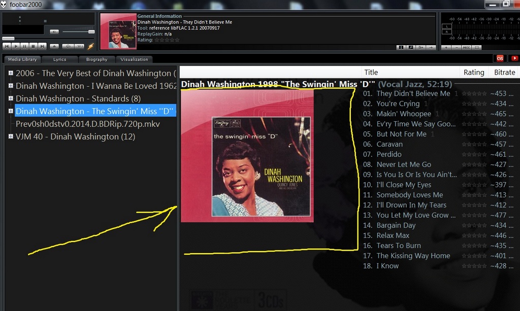

Сообщение #3463 Васёк Трубачёв » 21.11.2014, 22:27
Вот на скриншоте... Сейчас обложка раздвинута до максимума. Но это на мониторе, а когда вывод изображения идёт на телевизор, то получается мелковато. Хотя бы до границ жёлтой зоны увеличить...

Сообщение #3464 vladj » 21.11.2014, 22:54
Никак, размер ограничен создателем плагина (ES плейлиста), имхо.
Сообщение #3465 Васёк Трубачёв » 21.11.2014, 23:11
Пользовался cборкой "Evil". Там можно было раздвигать обложку хоть в размер всего правого окна, а тут почему-то присутствует ограничение... По идее, плагин ведь тот же?

Сообщение #3466 vladj » 22.11.2014, 21:35
Плейлист на foo_ui_columns.dll , ширина обложки задаётся в настройках плагина, любая.
Сообщение #3467 Васёк Трубачёв » 22.11.2014, 22:58
Так почему тогда в этой сборке обложка не увеличивается больше определённого значения?
