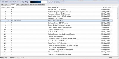

Сообщение #54 Aliado_71 » 16.02.2018, 17:52
Приветствую всех :hi: Сам в последнее время использую DUI, но далеко не пустой, все прелести на горячих клавишах. Если интересно могу выложить сборку на DUI.

Сообщение #56 Aliado_71 » 16.02.2018, 18:49
One_h3:Так где они, остальные плейлисты во всевозможных "сборках"? В дефолтном всё под рукой на панели сверху
Сообщение #57 One_h3 » 16.02.2018, 18:56
Aliado_71, твоя картинка на полстраницы ни о чём, непонятно что хотел сказать автор. Кстати как и предыдущая. Если уж выкладываешь скрин, то не помешало бы рядом и ссылочку на сам архив со сборкой
One_h3
С нами: 7 лет 5 месяцев
Сообщение #58 Aliado_71 » 16.02.2018, 19:20
One_h3:Aliado_71, твоя картинка на полстраницы ни о чём, непонятно что хотел сказать автор.
Типа, что за хрень ты несешь бро.
One_h3:Если уж выкладываешь скрин, то не помешало бы рядом и ссылочку на сам архив со сборкой
У меня здесь есть две сборки но они "жирные"точно не для вас, эта сборка на DUI и бетки фубара, может завтра почищу и выложу следите за лентой форума.
