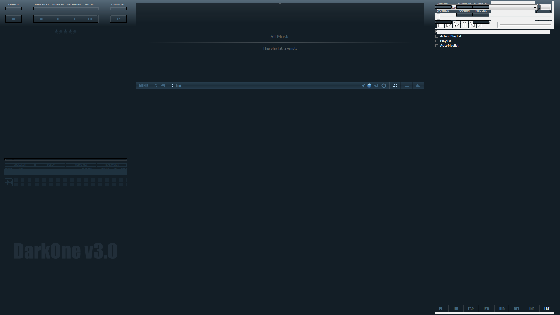

Yurnikos имелось ввиду чтобы он корректно был вписан в сборку. Сам плагин есть , но под любой сборкой при его запуске перестает корректно отображаться скин. Специально для Вас, установил еще раз и снял скриншот.

Сообщение #472 vladj » 30.08.2014, 22:10
Jack, как ты умудрился по upnp в двух темах писать, приходится прыгать туда-сюда.
По поводу плагина...с настройкой сетей у меня вообще напряг, встроить что-то легче, встроил
в сборку (она на основе такой, как у тебя, чуток переделана), вот только смешно мне...а для чего в панели
кнопки управления, если они в самом фубаре есть ? Ну и не работает там у меня ничего.
А так в принципе панельку Изображение
эту можно установить над любой панелью, над плейлистами или библиотекой, уменьшив их высоту.
И ещё интересует, а для чего это всё ? С фубара трансировать на Денон по сетевому кабелю или по вай фаю?
Комп далеко от ресивера ? Не проще ресивером крутить расшаренную музыку с компа ? Тогда ты будешь слушать
сидя в комнате с рессивером, а не там где комп стоит. Поясни свои хотелки подробней, если не в ломы :smile:
