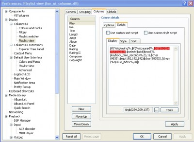

imfam, нужно зайти в настройки: Menu\File\Preferences\Display\Columns UI -> Playlist view --> Columns
Отображение паузы идёт в текстовом виде, вернее символами. Можно, к примеру, написать текст PAUSE или ПАУЗА если позволяет ширина колонки, ну или расширить её(опять же из меню поставить галочку в "Display column titles" и вручную растянуть колонку) А так же можете поэкспериментировать с другими символами или убрать отображение совсем если раздражает. Итак вот что показывает паузу в таком виде $char(9646)$char(9646) :wink:

imfam, вот ещё несколько примеров: Formatting Syntax for "Now Playing/Paused" Icon in Playlist View
С нами: 11 лет 5 месяцев
Сообщение #629 imfam » 05.04.2019, 20:43
AHAPXICT, спасибо
