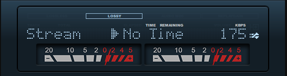

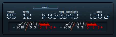

AHAPXICT, я использую сборку foobar2000 RU DarkOne 4 Mini от MC Web. Хотел, чтобы при нажатии на кнопку Индикатор появлялся в т.ч. и VU meter с индикаторами как, например, на скринах.

supil34, ну вроде сделал, попробуйте.
foobar2000 RU DarkOne 4 Mini (Display VU Meter)
Сообщение #667 supil34 » 05.12.2019, 11:11
kutuzof, отлично! Всё работает. Индикаторы сменяются по нажатии двух кнопок. Большое спасибо!

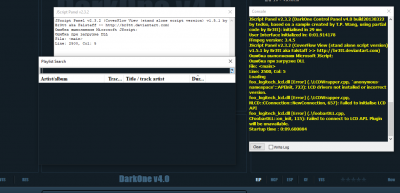

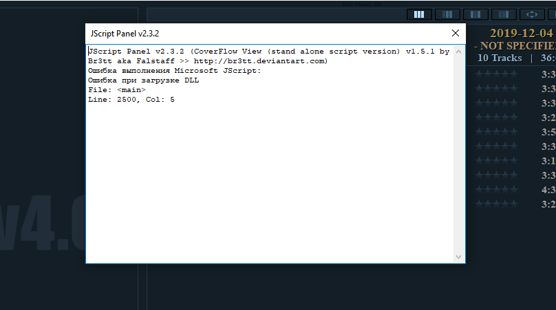

Приветствую,подскажите плиз,при включении,выскакивает такая бяка -
Может быть как то можно её побороть? :cry:

kkrevnik, попробуйте заменить fb.PlaylistCount на plman.PlaylistCount. Воспользуйтесь поиском Ctrl + F и поменяйте все найденые совпадения. Спасибо что написали, потом исправлю в сборке .

kkrevnik, нашли от куда ноги растут?)) Вот только добрался до и-нета, сегодня посмотрел, так там, вообще, контекстное меню в краш уходит, ну и другое тоже. Покопался немного, вроде бы работает. Добавил в меню свойства(Properties) установку времени таймера поиска(прямой ввод с клавиатуры на панели CoverFlow View). Замените скрипт, кнопка на панели CF.

P.S.S.kkrevnik и да, удаляйте плагин foo_logitech_lcd из сборки, в ридми написано, если нет клавиатуры Logitech G15 или подобной.
