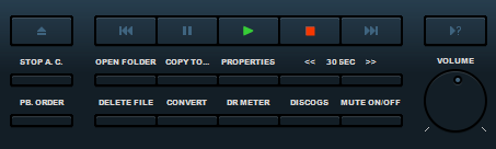

P.S. Если сегодня не заломает, то возможно обновлю сборку JS. Проекты на трёх разных компьютерах, на которых через день работаю, запутался уже в миллионе тестовых скриптов и других набросков. Наконец-то вернулся к кнопкам на передней панели v4, и так и сяк совал туда сюда, сто раз переделывал, так и не смог подобрать. Плюнул, решил не парится с выбором и сделал 6 кнопок в нижнем ряду вместо двух с последовательным переключением. Ну в основном всё, как всегда, будет не заметно на первый взгляд как "пасхалки" в играх :smoke:

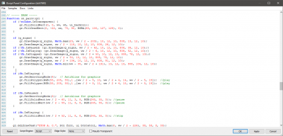

Сообщение #709 nempyxa » 22.02.2020, 00:14
AHAPXICT, Вы знаете, не работает. Сначала потухло все (по моему вы код вставили для v3.1), это я поправил и загорелось, но кнопка "Stop" светится во время воспроизведения. Похоже что-то не так в 325 строке. Если туда вместо [ if (fb.IsPlaying) { ] прописать [ if (fb.IsPaused) { ] то кнопка "Stop" светится во время паузы. Пробовал туда подставлять значения [ if (fb.IsStopped { ] или [ f (fb.IsStop { ], но не фурычит, кнопка "Stop" просто гаснет.
Сейчас это выглядит так:
Скрипт
Control Panel
nempyxa
С нами: 5 лет 3 месяца
Сообщение #710 AHAPXICT » 22.02.2020, 00:30
nempyxa, Не, ну не знаю))) У меня всё работает(код правильный), а вот у вас не должно.
Объясняю:
if (play_pause && !fb.IsPlaying) - это переключатели!
play_pause - ВКЛ/ВЫКЛ подсведки по СКМ
!fb.IsPlaying - Воспроизведение выключено! (без восклицательного знака только при режиме воспроизведения)
Хорошо... Удалили "play_pause" - теперь будет отображаться на постоянной основе без возможности включения\отключения по средней кнопки мыши.
Вопрос: Где дели восклицательный (!)знак?
И что за команда такая fb.IsStopped?
Добавлено спустя 32 минуты 49 секунд:
P.S. Я вот сейчас подумал... У меня половина скрытых (дополнительных) функций на кнопках активируется средней кнопкой мыши :wink: Наверно из за этого непонятка вышла(не знали?).
Сообщение #711 nempyxa » 22.02.2020, 01:58
Точно, про СКМ не знал, теперь все ОК. А скрипт я редактировал тупо взяв за образец ваш ранее выложенный, ибо сам я в этом не силен. И в том первом варианте не было возможности вкл-выкл подсветку и воскл. знаков и "play_pause" там не было. А if fb.IsStopped я предполагал, что это "если воспроизведение остановлено, то должна загореться подсветка кнопки стоп", как то так. Ладно...
Спасибо, что уделили время. Удачи!

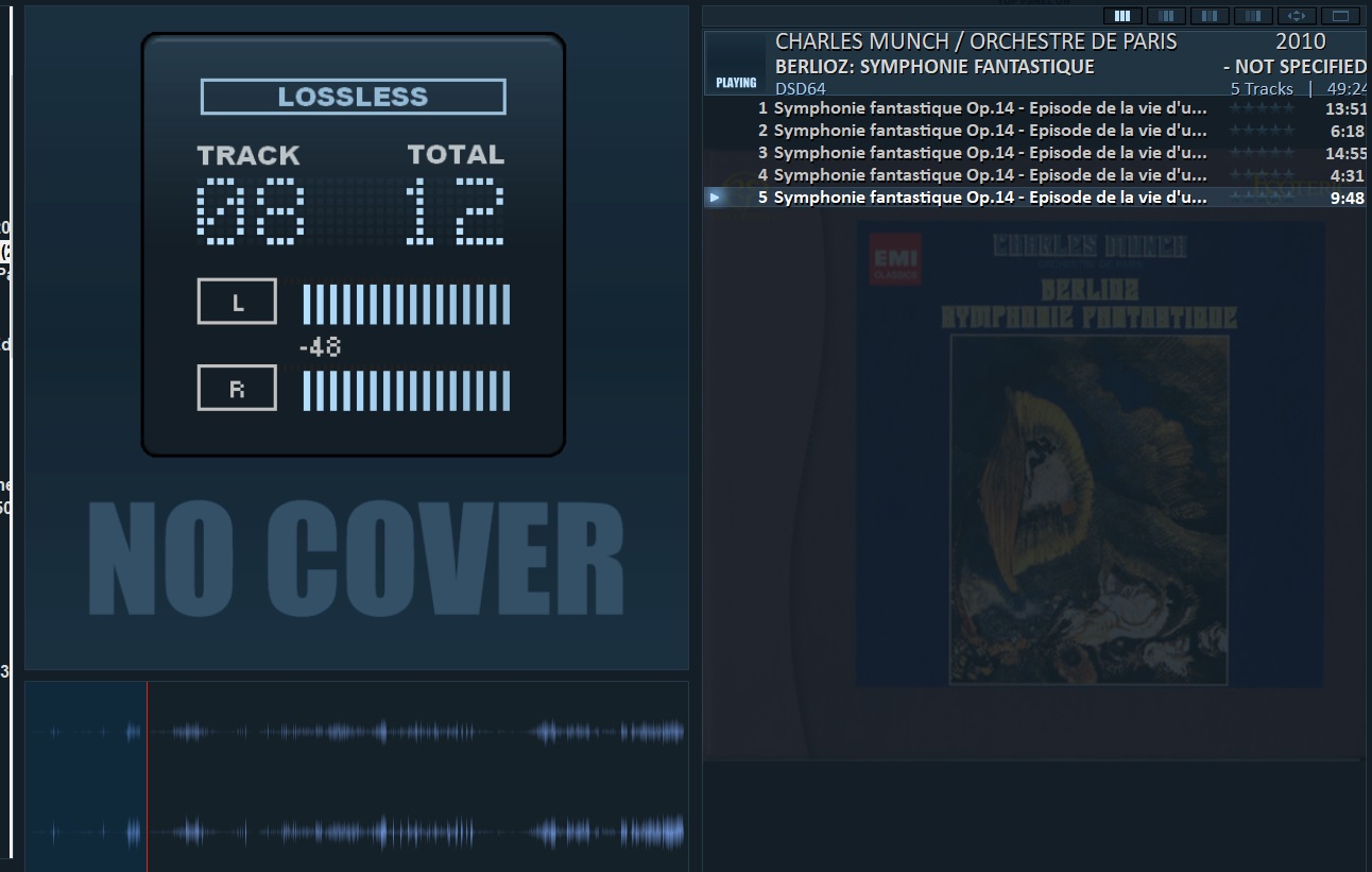

Stermob, это не зависит от ISO файла SACD, а от названия картинки и папки где она находится. Бекграунд для ELPlaylist так же берётся из папки в месте расположения файла(изначально отображал картинку только с названием artist.*, сейчас выбор расширен в скрипте PSS).
Что вам нужно сделать:
1. Либо изменить название обложки на(смотрите список): Menu\File\Preferences\Display --> Album art [Front cover] или кнопка PREFERENCES или сочетание клавиш Ctrl + P
2. Либо добавить в список (пункт 1) путь и название вашей картинки для отображения Front cover по умолчанию. Судя по скриншоту название у обложки соответствует критерию %artist%.*, либо Front имеет слишком большой размер(больше 8 мб) либо ещё что-то. То есть проблема с картинкой(найдите другую, замените и т.п)
Сообщение #718 Stermob » 24.02.2020, 19:20
Анархист спасибо за столь оперативный ответ,к сожалению все мимо.
в Альбум Арт прописано front,jpg
обложка front.jpg размер 121 килобайт 500х500 пикселей.Я уже непервый год живу с фубаром,это было бы слишком просто) Ок буду копать дальше,попробую переустановить.
Stermob M
Откуда: Вятка
Сообщение #719 AHAPXICT » 24.02.2020, 19:51
Stermob, как правило даю расширенные ответы с описанием - другим тоже пригодится.
У вас ведь не на всех ISO файлах SACD такая проблема, правильно? У меня были подобные случаи, когда картинки есть, а в окне Cover Panel не отображаются. Бывают и такие картинки.
Или наоборот, обложки с хорошим разрешением, а отображается кокой-то ужас 200х200. Этот случай до сих пор помню - виной всему WMP оказался, который иконки сохранял в системном разделе.
Добавлено спустя 13 минут 34 секунды:
P.S. И да, если используете последнюю версию сборки JS с версией foo_input_sacd v1.1.9 которая показывает вшитые обложки в образы и файлы. Может и с этим быть связь.
