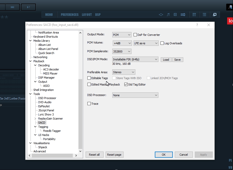

Извините за такой вопрос, но в новой версии появилась опция DoP for Converter. При конвертировании SACD в WAV (32/192), ставить "галку" или нет?

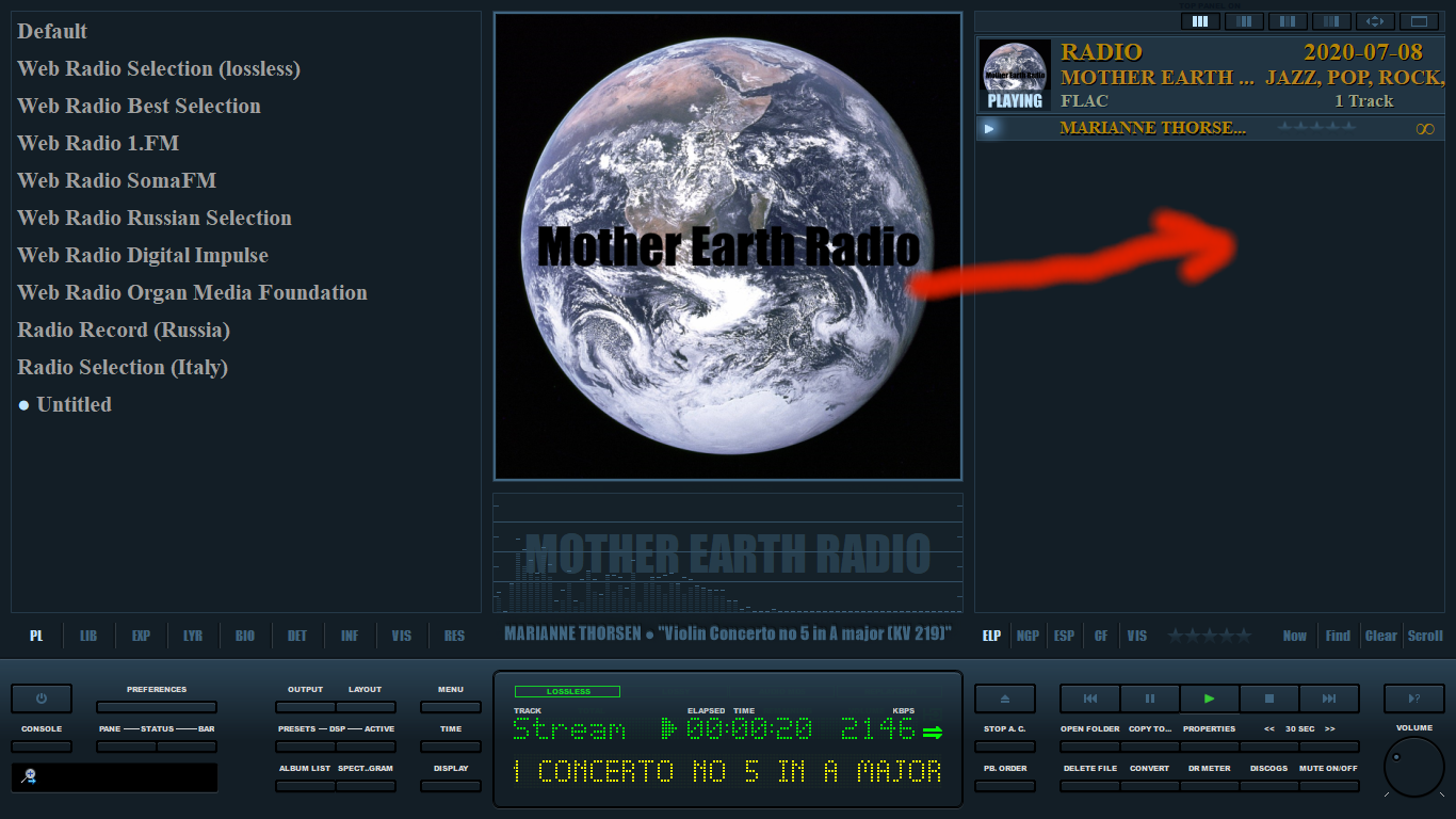

Hy guys, i' m not able to display anymore the background artwork in the radio stations ELP panel, how can i solve? Thank you.

windefire, не знаю. Спросите здесь, а может сами напишите если уже разобрались
slovak, напишите подробнее суть проблемы[write in more detail the essence of the problem].

AHAPXICT , i use the DarkOne_4_JS_v1.5.4 version that always works good but now i have this issue (missing background artwork just with radio stations)

Сообщение #789 AHAPXICT » 08.07.2020, 13:53
slovak,
1. Отображение картинок для радиостанций (Radio Logos ELP Background) сделано, по задумке (в старых версиях), не во всех пред установках .fcl
2. foobar2000/themes/DarkOne_v4.0/Manual_v4.0.pdf пункт 1.6 Background picture
3. Варианты скриптов отображения Radio Logos + Stream Covers ELP Background

AHAPXICT я модифицировал script tеперь он вернулся к работе, я не понимаю почему он работал со старыми script, спасибо.

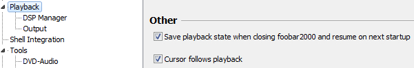

Сидел сто лет на AIMPховской сборке, переехал на эту, все в сто раз лучше, но - здесь непонятно, на какой песне ты остановился, когда выключил комп вчера. а сегодня хочешь продолжить прослушивание с того места, где вчера остановился. В AIMP-е трек, на котором оставился, подсвечивается, а здесь такое впечатление, что история прослушивания вообще не сохраняется. Или я что-то не так делаю*

В настройках подраздел плейбэк, и поставить галочку на сохранить состояние проигрывания после закрытия фубара для запуска при последующем стартапе.
Внизу Apply, т.е. применить

vladj, авто воспроизведение хорошо только когда, после выключения компьютера, на следующий день, надо слушать последний проигрываемый трек с того места (с середины к примеру) где закончилось воспроизведение. Это аудио книги например. Но суть не в этом, по моему пользователь спрашивал о подсветке последнего воспроизводимого трека, хотя можно истолковать и так.
first.piano1:на какой песне ты остановился, когда выключил комп вчера. а сегодня хочешь продолжить прослушивание с того места, где вчера остановился. В AIMP-е трек, на котором остановился, подсвечивается, а здесь такое впечатление, что история прослушивания вообще не сохраняется.
Да действительно фубар после выключения(плеера, компьютера без разницы) и повторного включения не подсвечивает последний проигрываемый трек, но запоминает (историю) последний проигрываемый и переходит к его воспроизведению после нажатия кнопки PLAY.

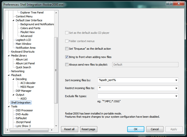

Используя эту сборку, в контекстном меню проводника нет строки "Проиграть с Фубар". В настройках Фубара написано, что это портативная версия, поэтому невозможно сделать изменения в проводнике. Ассоциации файлов также не делается, значки файлов в проводнике выглядят как-будто нет программы, с которой можно их открыть, хотя при двойном клике открывается Фубаром. С самого Фубара, через кнопки "Ореn..." также ничего не открывается, как-будто не видит совместимых файлов.
Ещё одно замечание: при закрытии программы всё равно остаётся висеть иконка в трее около часов, которая никак не реагирует ни на какие действия, и при попытке запустить ещё раз программу никаких действий не происходит. Всё решается только убийством процессов (сколько раз пытался запустить, столько и процессов) в диспетчере задач.

MANOWAR:В настройках Фубара написано, что это портативная версия, поэтому невозможно сделать изменения в проводнике
Разбирайтесь со своей виндовс, правильно работающая ОС должна позволить ассоциировать любые типы файлов с любым приложением.
Что-бы не сворачивалось в трей достаточно снять в настройках галочку.
