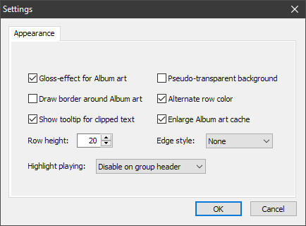

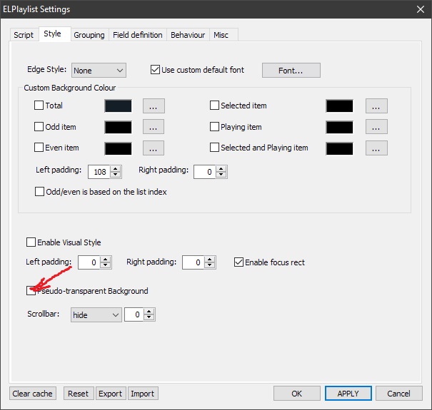

Сообщение #805 Menkaur » 22.07.2020, 22:51
Подскажите,пожалуйста,а как убрать обложку фоном в окне плейлиста??
Menkaur
С нами: 8 лет 3 месяца
Сообщение #806 SergPuh.68 » 22.07.2020, 23:04
Menkaur, уберите галочку в настройках ELP
В настройках ESP тоже уберите при необходимости
Или заблокируйте отображение в самом скрипте для PSS в Right Panel
